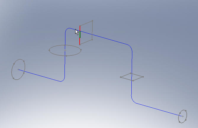

就是这样,我不知道是那个地方错了,大家帮忙指出那个地方错了吧,或者帮忙改好发上来9 l0 E( y5 z; B5 M
先谢谢了

转弯处必须有截面,要不SW不知道以那个截面为主,制作转弯处。

转弯处的圆角太小了
发表于 2007-11-28 22:09:41 | 显示全部楼层 来自: 中国河南郑州
放样不需要那个轨迹线$ N  L( |" w( D1 O# @
截面太少,如楼上所说,转弯处必需加截面,与圆角关系不大

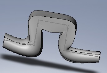

 楼主| 发表于 2007-11-28 22:12:58 | 显示全部楼层 来自: 中国河北廊坊
原帖由 kevincumt666 于 2007-11-28 22:09 发表 http://www.3dportal.cn/discuz/images/common/back.gif
2 S8 B- U! ?' h" }/ `放样不需要那个轨迹线
( g' k7 w2 |) `% n* f: g& w# n截面太少,如楼上所说,转弯处必需加截面,与圆角关系不大
3 z" Y$ B9 s6 _3 N
; ^2 d( Z7 ]& h: v# {3 Q0 w哦,难怪我一选上那个轨迹线就不行了,放样不了* q5 J3 ]; ^  u" ^' P
现在就弄成这个样子,我每个转弯处都加上截面了,大家看看这个做得怎样,这个是没有尺寸的
2 b! D- @4 Y8 ^( h& p我觉得真难看
