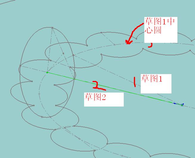

在定义草图2中绿色线与草图1中的(红1)线等长,一点与原点重合另一点不能与草图1中的圆重合,请高人指点(不求解决办法,只想知道原因)

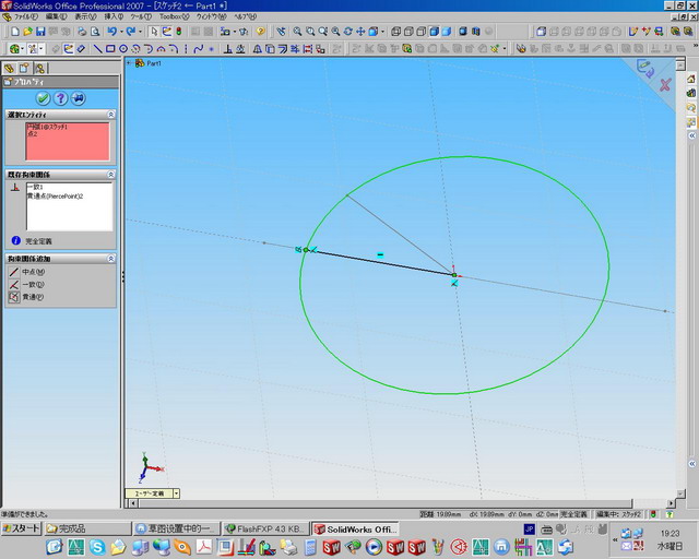

发表于 2007-11-28 19:21:57 | 显示全部楼层 来自: 中国辽宁大连
定义为贯通即可。。。。

 楼主| 发表于 2007-11-28 19:30:03 | 显示全部楼层 来自: 中国上海
问题已用楼主同样方法解决,只想知道这个问题的原因在那里
发表于 2007-11-28 21:23:33 | 显示全部楼层 来自: 中国上海
理论上讲,两个点重合,还要线段等长,% S, k3 p: m" u6 z2 l6 s" E3 m
约束条件过多,有过定义的嫌疑
 楼主| 发表于 2007-11-28 22:11:05 | 显示全部楼层 来自: 中国上海
请高人指点,这两条线不是同一草图
