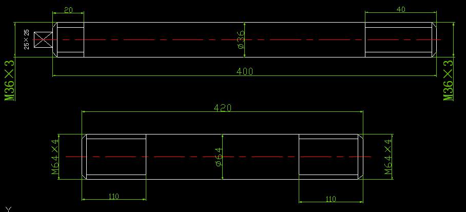

请问这两个零件怎么编工艺,麻烦写下具体步骤我参考,先谢谢了.: K7 x* Z8 T8 O% B- x' z+ @8 {

这么简单的零件一般直接能生产,而且要求也不高,直接在车床上车下就好了,不需要编工艺
 楼主| 发表于 2007-11-28 21:39:48 | 显示全部楼层 来自: 中国湖北武汉
现在要求我们编工艺卡,没办法的.

楼上的少写了,要夹什么位置,每步要车多少
发表于 2007-11-29 11:55:07 | 显示全部楼层 来自: 中国江苏南京
一  a-1车,车端面,钻中心孔,车外圆Φ36长210,倒角,车螺纹M36*3长40;
. b* w" b2 [- C! G, p* e' P4 o    a-2 调头车端面,定总长425,钻中心孔,车螺纹M36*3长45;  H2 M$ n5 O7 U) o
    b 铣,铣25*25四方。
; n% \+ |" |! L6 c二  a 车外圆64*220,车螺纹M64长110) n, l; h; r( V1 O5 `
        B 调头车,定总厂,车螺纹

如果每一零件都这样编工艺卡,要累死工艺员,而且下到车间操作者,人家都不会看的,这样简单的东西,操作者只看的是工时.同时提醒LZ,好的工艺员是从实际中锻炼出来的,不是坐在屋里编出来的.

A1小圆车齐总长直径36M36*3成活
9 A5 D% f/ c, d2   铣床铣25方
- D) ?! \$ W; ]% @+ K2 a
: W2 h$ y& V. R/ f5 r# G   B小圆车成活
发表于 2007-12-2 12:57:11 | 显示全部楼层 来自: 中国江苏镇江
如果是做产品 真的没必要
$ M+ p& M; ?! \$ m+ [& @* _要是学习 建议你找本 工艺设计的书看看 有详细的介绍

正规的机加工厂是需要工艺过程卡片的,不论零件大小和复杂难易程度,这体现了一个企业对产品的质量重视程度。
