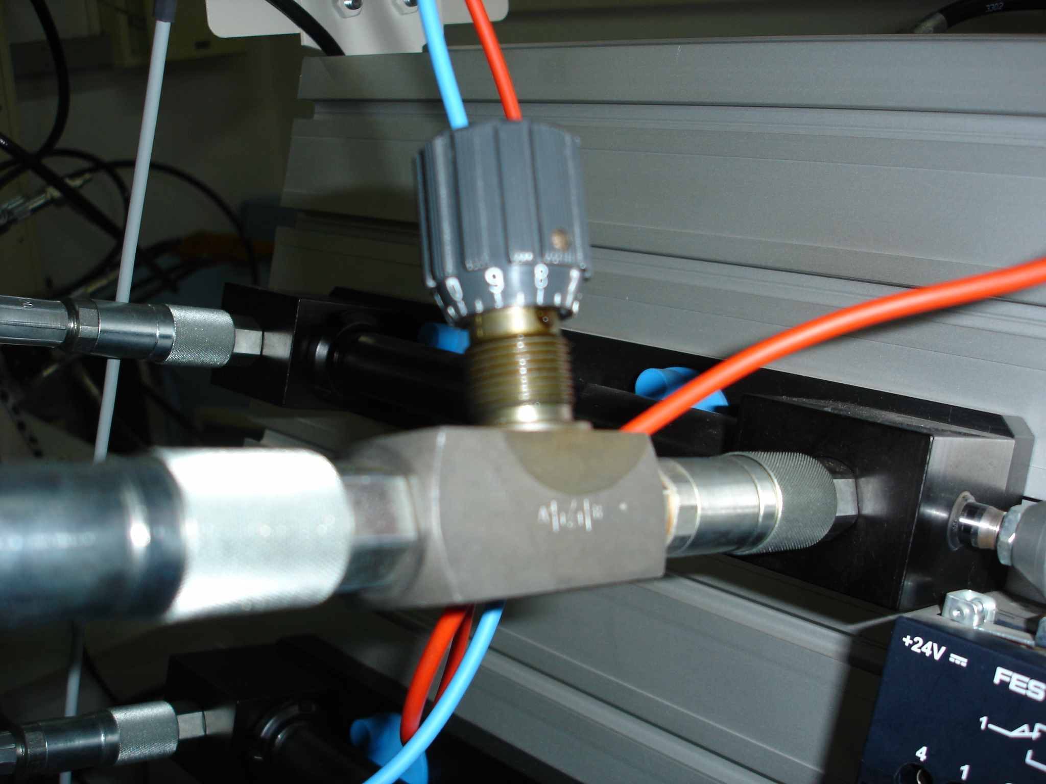

单向节流阀和节流阀的外观好像都是一样的,但作用就不一样?7 h0 }1 }+ ]+ K- Q3 F, v8 [7 e
想请教一下内部结构不同在哪里?有什么具体区别?怎么分辨?

发表于 2007-11-28 21:13:00 | 显示全部楼层 来自: 中国浙江湖州
楼主的照片好像是气动的吧,我说的是液压的.不过差不多.

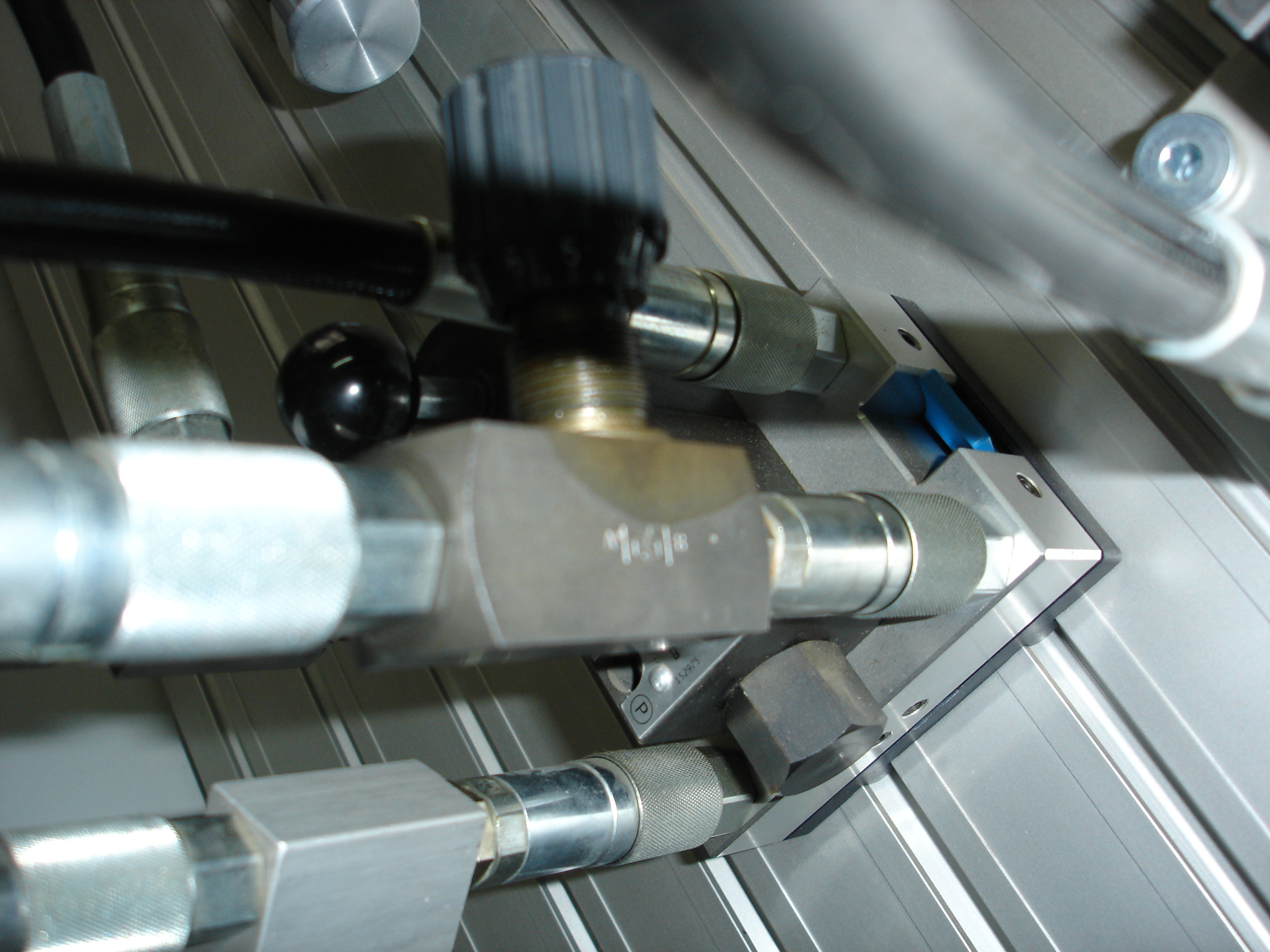

 楼主| 发表于 2007-11-28 21:20:07 | 显示全部楼层 来自: 中国北京
我的照片是FESTO的液压系统,不是气动的,请回答我5楼的问题,怎么分辨呢
发表于 2007-11-28 21:50:08 | 显示全部楼层 来自: 中国浙江湖州
(1)装在油路上不太方便拆下来的话,那你就试着把手柄调节一下吧:) X1 {5 Y0 Q5 d
可以把调节手柄拧紧点(图中的阀),一般是顺时针方向,如果它是直接控制一个小油缸的话,它前进和后退都变慢了点就是没有单向功能的,否则一个方向变慢另一个方向不变慢就不是单向的。6 P2 W( P) p; O7 l

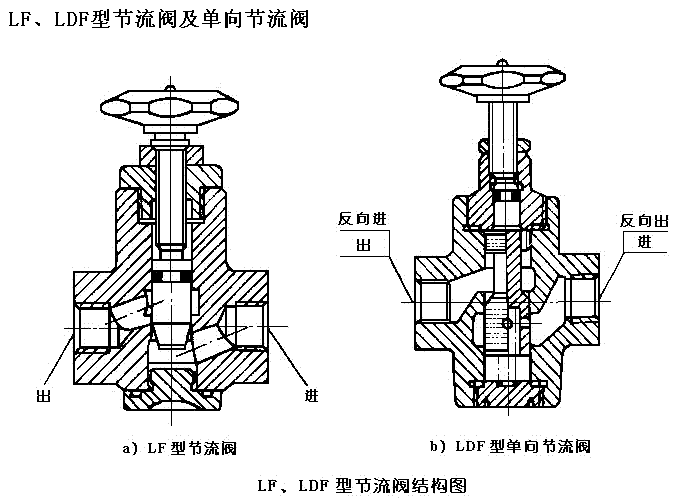

发表于 2007-11-29 07:05:27 | 显示全部楼层 来自: 中国江苏徐州
给你一份剖视图,里面应该说得很清楚了,
晨砂 + 2 感谢您的应助!
发表于 2007-11-29 08:33:21 | 显示全部楼层 来自: 中国浙江台州
拆出来一看就知道了,单向阀的阀芯上没有有节流小孔,单向节流阀的阀芯上有节流小孔.

原帖由 goldfluid 于 2007-11-29 07:05 发表 http://www.3dportal.cn/discuz/images/common/back.gif
. [# ]* I% E: n& F) O4 Z给你一份剖视图,里面应该说得很清楚了,
2 ?4 \) }: m! d. p$ k* R4 {1 r4 r$ b( g9 ?5 r
    对于剖视图我还是看得不是很清楚,单向节流阀还是调整螺栓来改变开口代销进行节流的吧,那单向阀一端怎么起作用?
