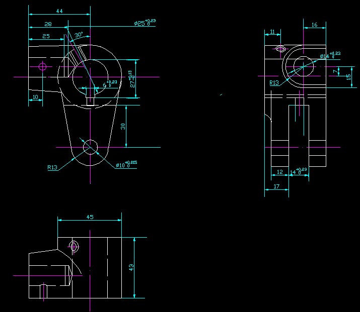

发表于 2007-11-28 19:56:51 | 显示全部楼层 |阅读模式 来自: 中国山东青岛
具体的工艺过程如下:- e% x. A1 B; A" A4 [, Y/ M# e
工序一:粗铣上、下表面,精铣下表面,上、下表面互为基准进行加工,选用X63卧式铣床加工;( p8 W8 q  @6 w5 M! e
工序二:粗、精车Φ25 mm,以下表面为基准,用响应的卡具夹紧工件选用C620立式车床;7 o7 N* E! K0 T3 r( c
工序三:插键槽6H9,利用工件上、下表面定位,选用    ;) J$ ?$ b0 m4 O! }9 G. c
工序四:铣槽14*43 mm,利用上、下表面定位,选用X63卧式铣床及专用夹具定位;- P- d& C8 S8 c$ w7 N
工序五:钻、拉孔Φ10H7,利用上下表面、及键槽6H9定位,选用Z525立式钻床;* C5 E9 V2 K7 [& s9 G: A  s
工序六:钻孔Φ5.5 mm,以上、下表面定位及定位,选用Z525立式钻床;
9 U6 S7 q, h! L/ H8 G" C, U工序七:钻、扩Φ14H7,选用Z525立式钻床;
' L9 }3 y* U! |- Q2 @6 e( _8 _. t) g工序八:钻、钳Φ5 mm、M10--7H以上、下表面定位及Φ25 H8定位,选用Z525立式钻床及专用夹具;
2 t& z8 e& Z, h0 ^' ^) b工序九:终检。# B% J" V. p, f) o

工序二:粗、精车Φ25 mm,以下表面为基准,用响应的卡具夹紧工件选用C620立式车床;; P; S  b7 S8 V' E( ^2 n* F
的夹具应是怎么样呀?

工序五可用钻扩铰,不用拉削
