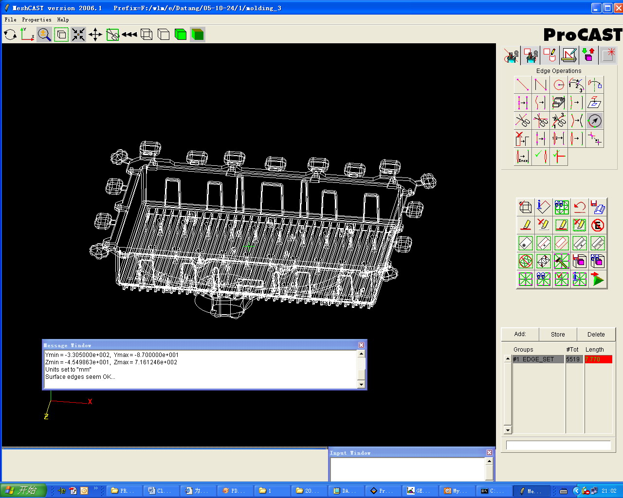

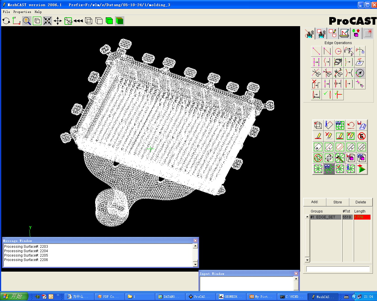

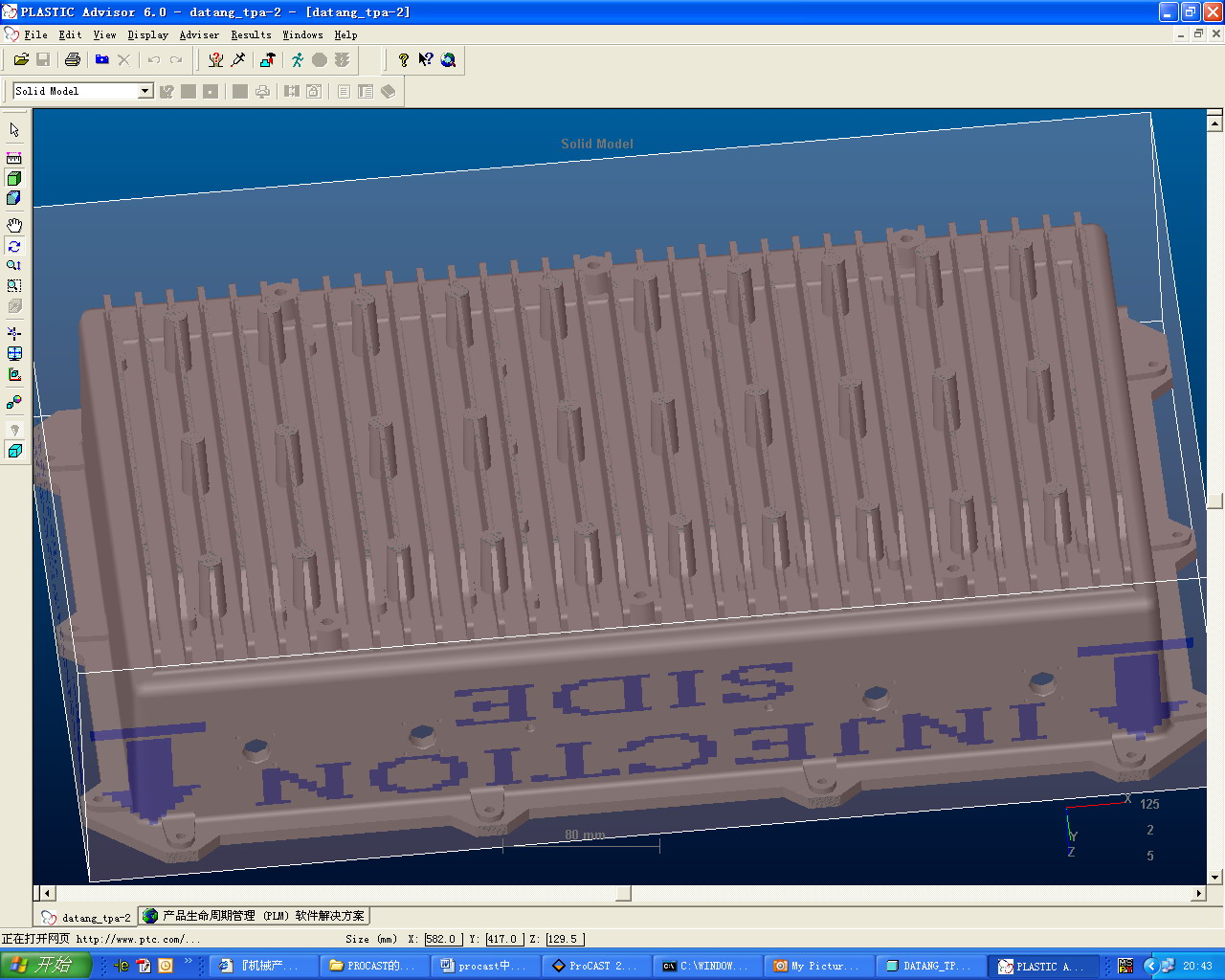

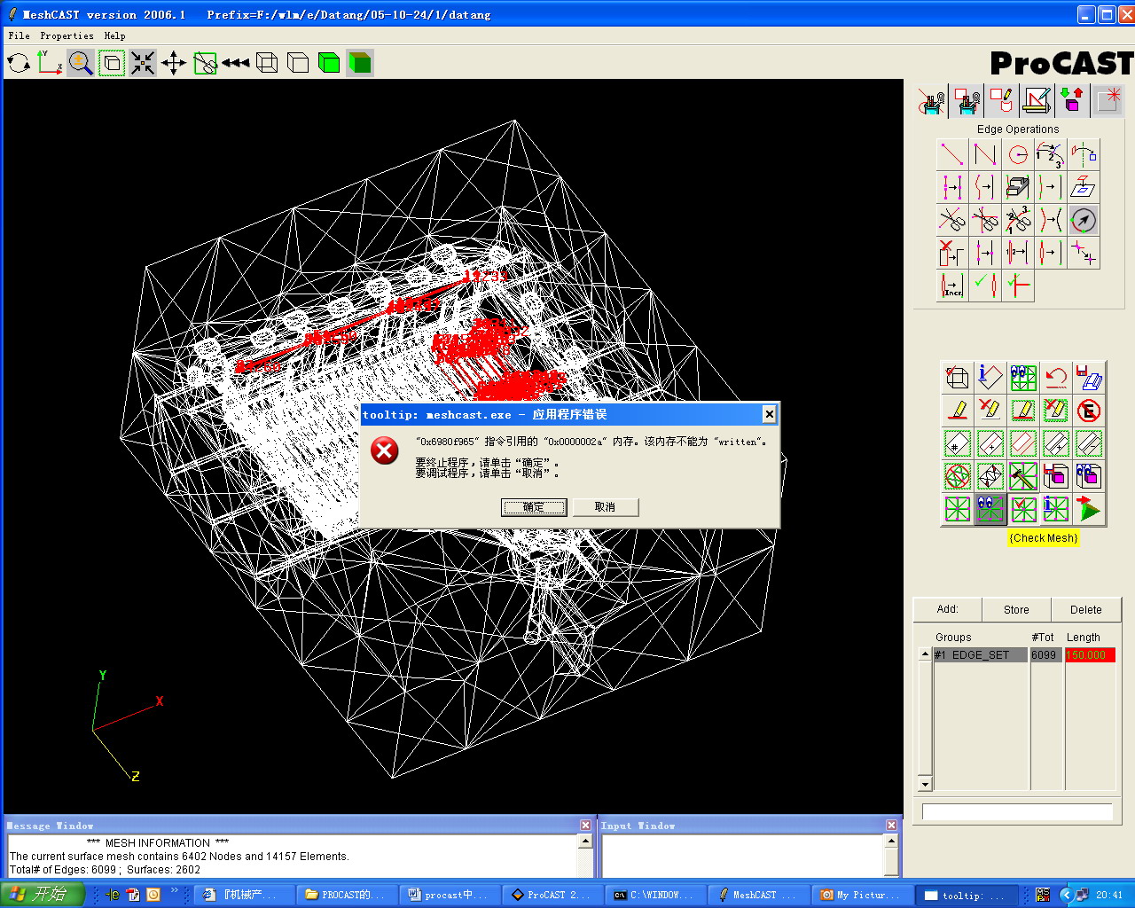

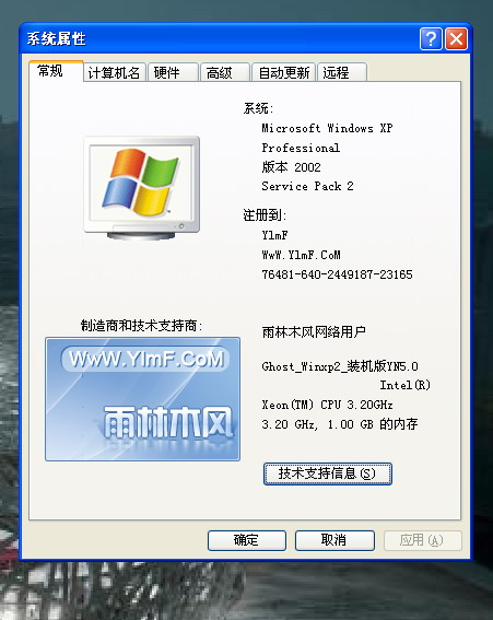

为什么划分网格(网格长度为150,如果再小,网格都划不了)后,进行网格检查会出现mashcast应用程序错误
/ J* Q6 [$ ^0 @9 m5 E* G, L产品较大582*417*129.5MM,加上入料口、渣包658.2*206.0*761.6MM. ^7 M" B/ a' |( L% J
电脑配置为双CPU、3.2GHz、内存为1G
, [  S8 y, V9 J% Y/ n# L. I本人刚学,请大师们指导- z* I% x: ^' n& o4 y# t& B. [* e

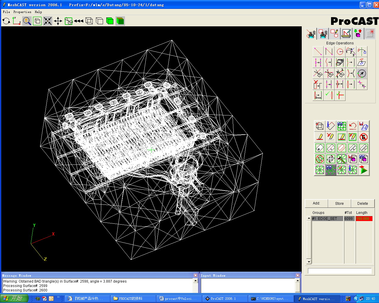

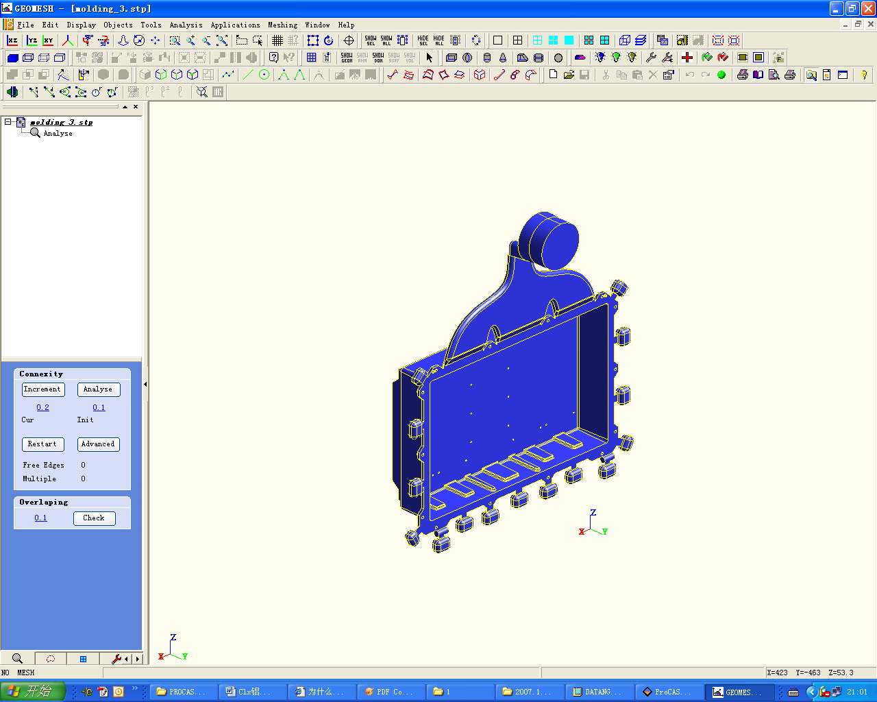

发表于 2007-11-30 11:35:43 | 显示全部楼层 来自: 中国广东珠海
网格完全可以细化的,,只是你要将模具与铸件用不同的网格长度来划,完全可以解决问题,(建议用一下PROCAST的GeoMesh修复一下你的几何错误)

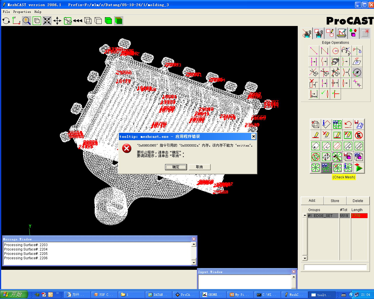

 楼主| 发表于 2007-11-30 21:13:57 | 显示全部楼层 来自: 中国江苏苏州
用geomesh检查free edges & multiple edges均为零,在meshcast里check geometry ok 画分网格成功,就是check mech又出现mashcast应用程序错误
' U  @  _7 u! `0 J+ U( n请大师们点拔一下了,谢谢!
) L9 t/ S. {2 ]: f9 l, _: U" `% K$ l7 ~
[ 本帖最后由 wlm508 于 2007-11-30 21:21 编辑 ]

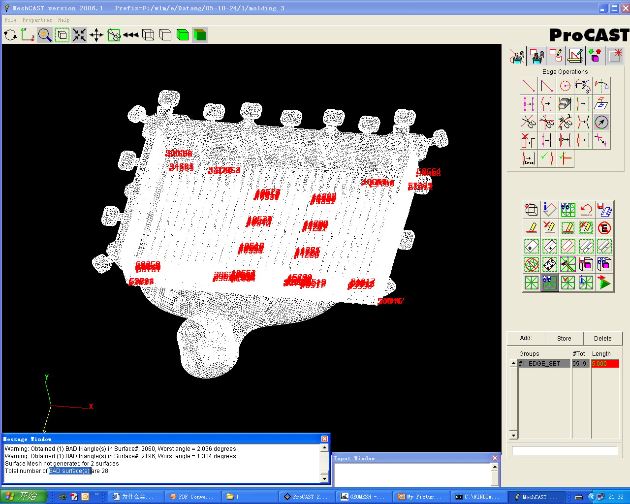

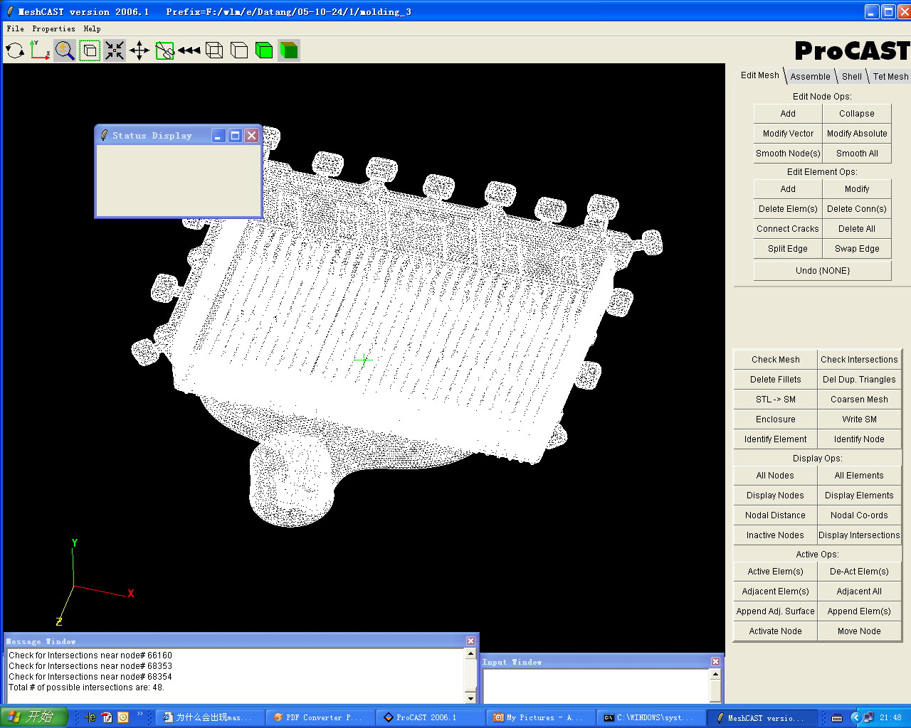

 楼主| 发表于 2007-11-30 21:32:27 | 显示全部楼层 来自: 中国江苏苏州
可能是我的内存太小了,我关掉同时打开的PROE3.0就能了
8 _% d3 S, S/ U3 P  f) }: m0 C' o可出现了Total number of BAD surface(s) are 28,再往后进行相交检查出现Total # of possible intersections are: 48.,如何办?
, ~4 q( E& i! A" {再问一下,组装件在MESHCAST里可不可以将几个画分网格成功的零件再合并在一起啊,好又如何操作!
* j3 ^' D! M/ Y+ I% L* n2 C5 }4 `) R; A2 L5 ~
[ 本帖最后由 wlm508 于 2007-11-30 21:51 编辑 ]
