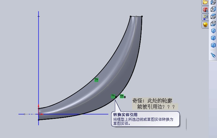

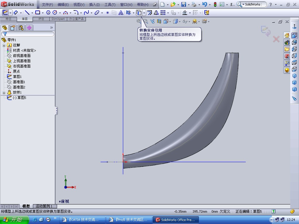

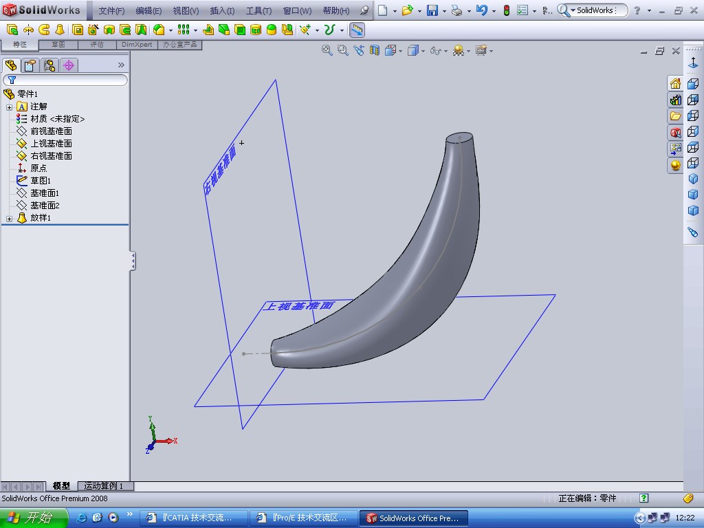

[讨论] 请看贴图:轮廓不能引用边 操作问题&软件的局限?
发表于 2007-11-28 23:51:38 | 显示全部楼层 |阅读模式 来自: 中国吉林吉林市

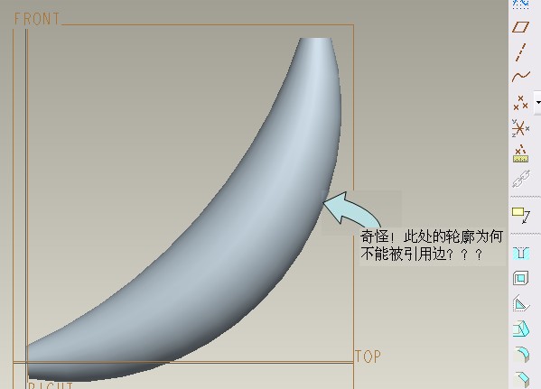

对于“使用边”(Use Edge),不能选取复合基准曲线。而只能用“查询选取”(Query* Y, R: ?% D( C: V4 B
Sel) 选取下面的段。' D$ \3 E$ p; Z- \6 z
对于“使用边”操作,样条侧面投影边不可选。
% X5 `2 a7 T7 n+ T3 }, H; M" m; q  t8 j+ P3 |& H/ s
下面这个模型不在此例,但同样不能引用边。真是出鬼了。

 楼主| 发表于 2007-11-29 12:11:12 | 显示全部楼层 来自: 中国吉林吉林市
对于“使用边”(Use Edge),不能选取复合基准曲线。而只能用“查询选取”(Query. x, r. @; ?, t5 B* D
Sel) 选取下面的段。& g) `/ n" z1 K6 \3 ^7 ]( i. Y
! [/ R. H9 r' y5 t
- y, ]! \1 W5 Q/ i& C, S下面这个模型不在此例,但同样不能引用边。Proe真的很严谨, 应该具备的功能也要严禁。7 ]1 t5 u% }% v0 c

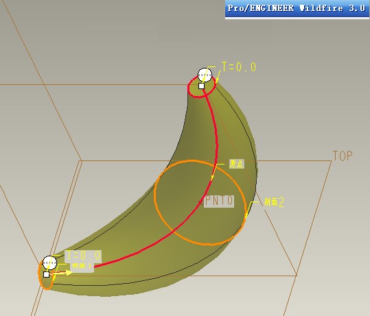

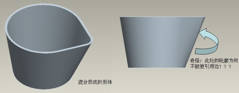

 楼主| 发表于 2007-11-29 12:37:28 | 显示全部楼层 来自: 中国吉林吉林市
混合或扫描混合形成的实体轮廓都不能被引用,这是proe的局限性吗?
发表于 2007-11-29 12:51:45 | 显示全部楼层 来自: 中国湖北宜昌
此处轮廓不能被引用,因为不管是混合或扫描混合形成的实体,他所形成的是一个整体(不可分割的),而在PRO里要引用的必须是实在的草绘能廓
 楼主| 发表于 2007-11-30 12:37:58 | 显示全部楼层 来自: 中国吉林吉林市
发表于 2007-11-30 16:29:59 | 显示全部楼层 来自: 中国浙江金华
你可以切一半做好了....
发表于 2009-10-10 10:55:34 | 显示全部楼层 来自: 中国台湾
增加个面来相交吗?
