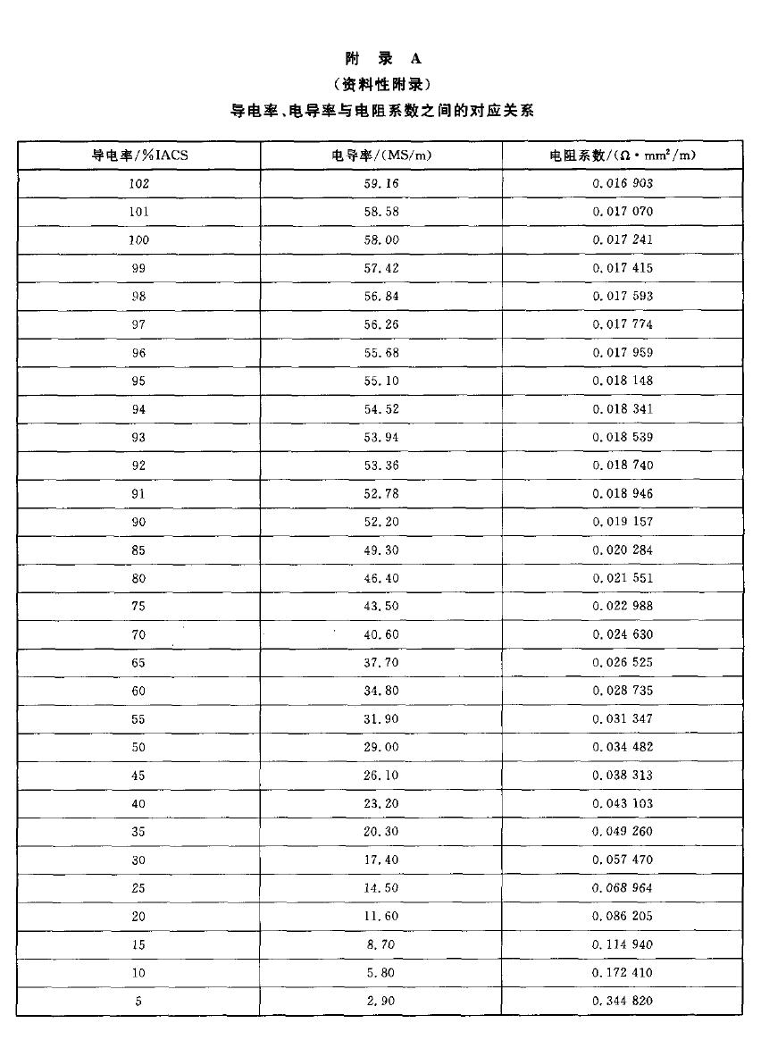

如题,我们使用红铜材料看到关于导电率的一项有的用IACS这个单位来表示有的用MS/m来表示,2者应该表示的意思查不多,但是请问他们有没有换算关系?谢谢

是代表导电率的,例如:0.5%IACS—110.0%IACS(0.28-64.0MS/M)
- [& }7 s  x/ [1 r0 b! Q* Z5 f# ~0 s8 U4 m! ]9 G7 d
%IACS 是导电率(conductivity ):试样电导率与某一标准值的比值的百分数称为该试样的导电率。: {0 h8 k1 w9 i9 e  B- X
1913 年,国际退火铜标准确定:采用密度为8.89g /cm'、长度为1m 、重量为1g、电阻为0.15328欧姆的退火铜线作为测量标准。在200C温度下,上述退火铜线的电阻系数为0.017 241 f1 " mm'/m(或电导率为58. 0 MS/m)时确定为100 %IACS(国际退火铜标准),其他任何材料的导电率(%IACS)可用下式进行计算:
, x5 H5 w9 D8 U+ d/ l; l0 n导电率 ( %IACS)=0.017241/ ρ*100%
8 _3 g+ _. @* Q7 E. O1 k$ j% eρ是取决于导体材料和温度的一个物理量,叫做材料的电阻率6 P3 Y5 p( r8 Z, b

 楼主| 发表于 2007-11-30 08:19:34 | 显示全部楼层 来自: 中国广东深圳
请问他们两者之间有公式换算吗??还是有经验值对照表啊??
* V- Y( z, S. X导电率 ( %IACS)=0.017241/ ρ*100%! ~  |  B) |( ^
其中的"P"代表什么意思?他和MS/m这个单位有什么公式吗?
