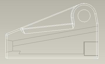

这个产品,能冲压出来吗?如果能,结构怎么改?高手指点
 楼主| 发表于 2007-11-29 09:02:40 | 显示全部楼层 来自: 中国北京
如果要参数,我有CAD和PROE文档,谢谢大家了
 楼主| 发表于 2007-11-29 09:04:36 | 显示全部楼层 来自: 中国北京
内部结构图
内部结构图

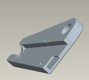

 楼主| 发表于 2007-11-29 10:14:04 | 显示全部楼层 来自: 中国北京
剖开内部结构图
剖开内部结构图

这应该是压铸或者精铸一类的零件,肯定不适合冲压成型。
发表于 2007-11-30 08:06:37 | 显示全部楼层 来自: 中国江苏苏州
壁厚不均匀,肯定不适合冲压的,应是压铸吧
 楼主| 发表于 2007-11-30 09:35:49 | 显示全部楼层 来自: 中国北京
原帖由 wlm508 于 2007-11-30 08:06 发表 http://www.3dportal.cn/discuz/images/common/back.gif  L5 Z8 @' h3 c) J" H: c3 P7 v3 W
* Y8 C- [0 K4 d! ]0 I
2 E) \7 t' e* T9 k; o4 [
可以分成两半,压铸造后焊接不?   n& g. I& _- N2 L& L  `
压铸一般用什么材料

锌、铝、镁、铜合金,应该尽量压铸整体,不知你的要求如何,因为它们的焊接也是伤脑筋的

有色合金用压铸,钢件用熔模铸造

通过该结构可以看出,锻造工艺是不可行的。另外,通过该结构可以得出该零部件应为有色金属结构,很可能是铝合金,可采取低压铸造方式,进行生产

我看大家都误解楼主的意思了,楼主就是要改结构啊,楼主应该看什么面是承压面,什么面是装配面,然后以这些面放样,钣金,甚至焊接就行了!
