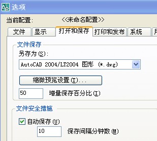

另外说个新发现:只要在"选项"中的"打开与保存"下的文件保存由默认的2007改成2004就能每次都保存成2004了,不用再去另存为2004了... :lol: :lol: :handshake :handshake
