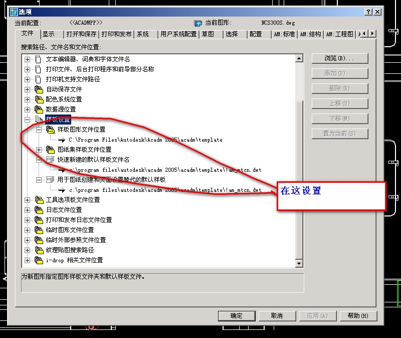

发表于 2007-11-29 10:47:06 | 显示全部楼层 来自: 中国江苏常州
." I4 ^: n/ i- p' ~6 x$ ]
+ H5 ]. z* \1 P0 x) `2 w; x

发表于 2007-11-29 14:02:27 | 显示全部楼层 来自: 中国新疆克拉玛依
你可以试一试在桌面的CAD图标上点鼠标右键,然后在弹出菜单中选“属性”,在属性框中将路径改成你要打开的模板所在的路径。

 楼主| 发表于 2007-12-1 10:01:20 | 显示全部楼层 来自: 中国河北沧州
谢谢了
+ c7 T  F5 l* q- K& J3 ~5 d" ^8 M我这么做到了
( \. P( i1 R; t) H特别感谢2楼的
