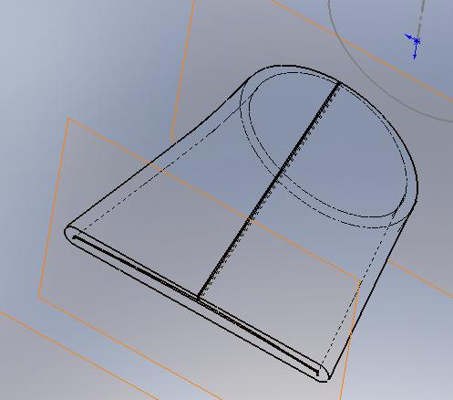

圆环钣金怎么压扁处理呢?大家讨论一下,用什么方法最好。
 楼主| 发表于 2007-11-29 15:01:13 | 显示全部楼层 来自: 中国河北沧州
大体是这种效果。看看怎么做好。

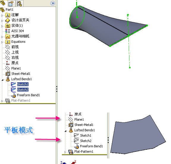

发表于 2007-11-29 15:36:59 | 显示全部楼层 来自: 中国浙江杭州
做两个开环草图,然后用"放样钣金"命令不就好了吗?
" n, H* u# C4 k8 |6 v看图: 1.jpg
 楼主| 发表于 2007-11-29 16:02:49 | 显示全部楼层 来自: 中国河北沧州
我就是这么做的,可效果不好。有没有像冲压出来的效果???
发表于 2007-11-29 18:14:30 | 显示全部楼层 来自: 中国福建泉州
工作中我也碰见过,我一直也做不出来,2楼的做法太假了,和实际不符!!!
