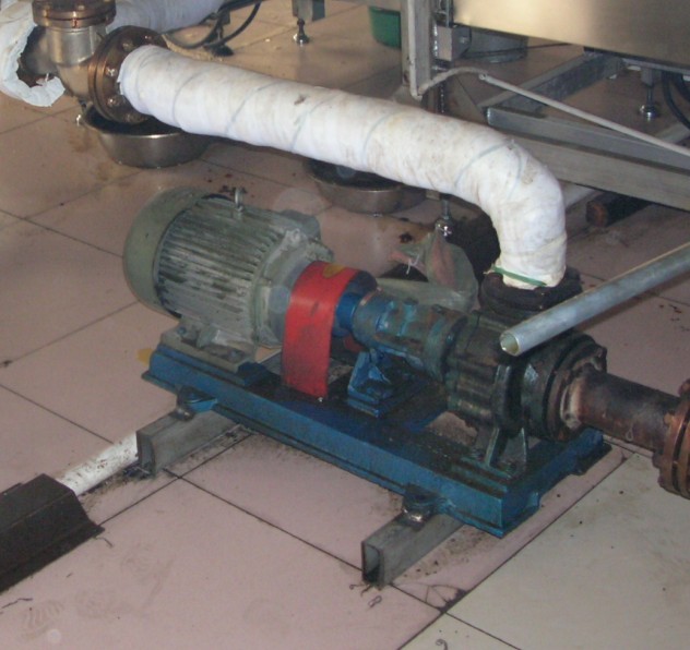

不好意思,很弱的问题:% n* y* c' w# T8 y9 `' T& R
食品油输送泵,  L5 v0 e( s( a6 S
电机132S1-2 5.5KW
, T5 c- V0 x) M% m: z5 @) |: O输入:250摄氏度食用油1 O. |1 g3 `1 e6 u  h2 w
大家帮忙告知这种泵的名称(详细名称),型号(大约),什么地方卖?, T0 X8 T7 u2 a- _- N6 b  q" Q' r
, e; D4 |3 @$ R, T* c4 r! V. Z$ W {140F5978-631D-4B6A-8133-338073FAF733}0.jpg

发表于 2007-11-29 12:56:41 | 显示全部楼层 来自: 中国浙江台州
图看不清楚,
( }- w9 S' V  H. \9 z$ e; u确定是液压泵吗??
4 P7 }5 L$ s9 `+ b# ], l5 {如果是液压泵的话,外形上看不是轴向柱塞泵,楼主你去看看泵的转轴是在泵体的中心吗??是在中心的话应该是叶片泵\内啮合齿轮泵或径向柱塞泵(这种泵应用很少),不在中心的话是外啮合齿轮泵.
发表于 2007-11-29 12:57:50 | 显示全部楼层 来自: 中国浙江台州
是不是离心式水泵啊??
发表于 2007-11-29 13:19:25 | 显示全部楼层 来自: 中国浙江湖州
楼主看一下这个泵可不可以QRY系列热油泵(导热油泵)
" v; W, l  ?# E" r: Z& N" a    LQRY系列热油泵技术先进、效率高,在热态下能长期稳定运转无泄漏,无附加冷却系统,使用安全可靠等特点,在我国载热体加热系统中得到了广泛的使用,已经进入石油、化工、橡胶、塑料、制药、纺织、印染、筑路、食品等各个工业领域,主要用于输送不含固体颗粒的弱腐性高温液体,使用温度≤370℃,是一种理想的热油循环泵。
! t$ d6 G1 E# s  x0 b0 }, D! y  G9 xhttp://www.hs-pv.com/PictureShow.asp?PicID=509

 楼主| 发表于 2007-11-29 13:45:29 | 显示全部楼层 来自: 中国山东济南
感谢各位!
* t( X, x6 \* _' L0 Y+ ~尤其感谢zjp741208107,对,就是导热油泵!谢谢了!
