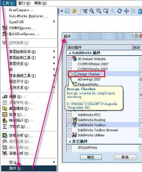

有没在工具---插件里找过,所安装的SW哪个版本?我装的SolidWorks Office Premium2007并升级到SP5.0,看过有你要的插件的.
" P" h: m0 R$ a5 n3 `) ~& S, t 1.jpg

我的插件里没有这一项,郁闷

SolidWorks Design Checker 仅在 SolidWorks Office Professional 和 SolidWorks Office Premium 中可用,重新装软件吧
