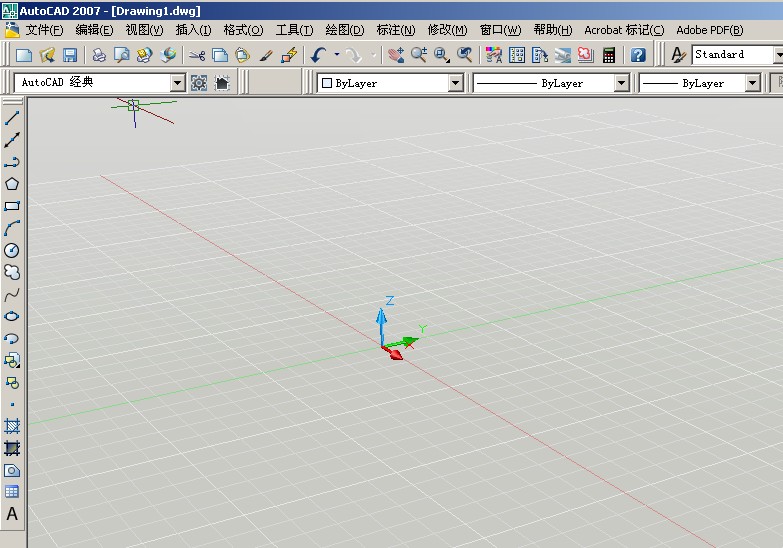

最近装了CAD2007,但是一打开程序界面是三维的,平时我是不用CAD做三维的,所以希望每次打开CAD让它始终保持二维界面.我选择了"工作空间的"CAD经典后,画图区还是三维的,这是怎么回事呀?我该怎么做呢?/ Q) V+ Z; C3 e: g: y8 B3 v5 c( Z

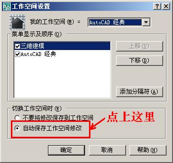

很感谢感昕晨,我试了下,已经从三维界面转化成二维.可是重新启动CAD后为什么又是三维界面呢?我想让二维界面成为永久的默认,该怎么设置呢?

) ]  l! r. T, f& n9 r0 b工具——工作空间——工作空间设置...+ d" D1 |# Z, y1 `1 g: r, s
看下图:

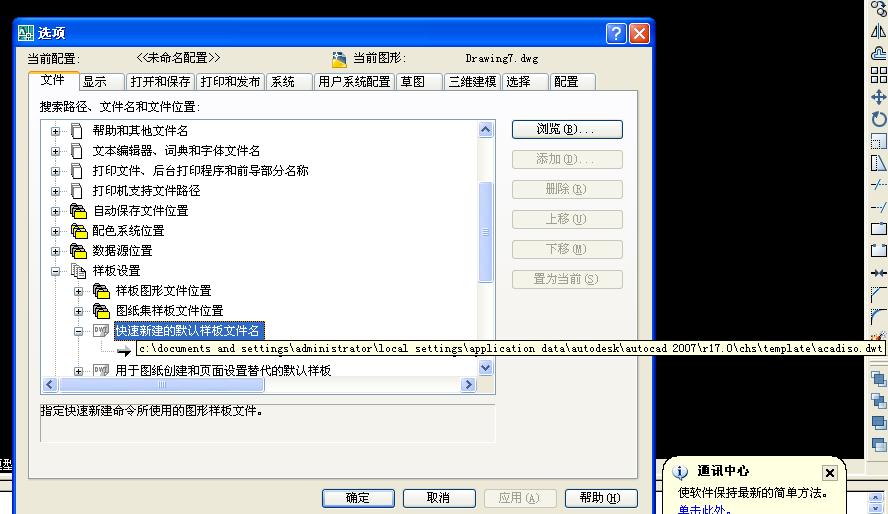

刚装CAD,一打开就 三维界面,真的不太习惯.到这里来找解决方法.看到本贴及2楼贴子给出的方法都是针对当前文件.新建一个文件又变成三维界面了.8 s0 [0 v5 |4 x$ N7 u9 a. \5 G
自己找到了解决方法.
2 j3 u# ~+ h9 t! |; d2 U就是双击下图箭头后面的文件路径, 选择如图文件作为默认模板就行了.
