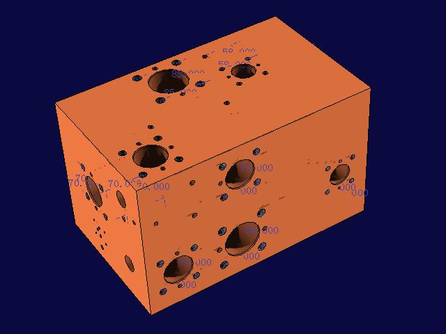

请问一下阀块是什么意思?下图是阀块吗?
发表于 2007-11-29 19:51:06 | 显示全部楼层 来自: 中国北京
谁家的东西做工如此精细,羡慕当中!怎么看都象电缆梳头或航空插头!1 a7 U. y' Y3 q* w! C

发表于 2007-12-7 08:53:56 | 显示全部楼层 来自: 中国天津
回复5#
3 ~$ x8 Y7 _0 a0 X. R1 K0 P" ?看图中的应是阀板,用于连接各个管路。

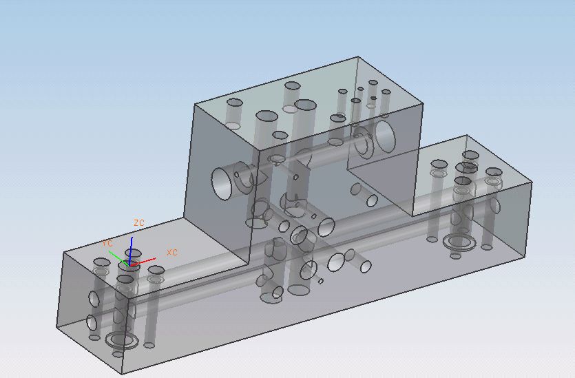

发表于 2007-12-7 21:22:47 | 显示全部楼层 来自: 中国北京
阀块图
看看阀块图,用CAXA画的
发表于 2007-12-8 10:31:19 | 显示全部楼层 来自: 中国河北唐山
主要是用钻床加工,也可以用加工中心,如果质量要求高些,可以再用铣床铣一下,但要注意孔的深度及相交的部分。
发表于 2007-12-8 10:48:51 | 显示全部楼层 来自: 中国江苏无锡
阀块
钻床一个就可以了,集成块加工& |5 X9 [' k3 u, ?/ @! z6 T/ F( p  j
阀块的话,看你的加工精度,和实力,有CNC最好
 楼主| 发表于 2007-12-8 22:02:45 | 显示全部楼层 来自: 中国江苏苏州
谢谢楼上的各位,终于看到了图。容易理解了。呵呵。
