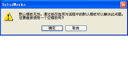

使用SW2008近一月,使用还是挺好,但就一个问题始终感觉不爽!那就是我在用CAD做好二维图后,, |, t& }* D/ T- g* p  b
再去用SW进行制图是总会出来以下对话框(以前从SW2003-2007都没有发现过此现象)。
. }* ?. ~0 i. a, u; Q# N请教高手解决!!!

以前的版本也有这个问题,可能是你的模板链接被动了,这不影响使用,可以模板的路径调整一下,具体怎么做一时想不起来了,实在不行可以通过修复或重装软件来实现!

你点击选项--全部重设-确定看看会不会好.

在选项里设置模板路径
