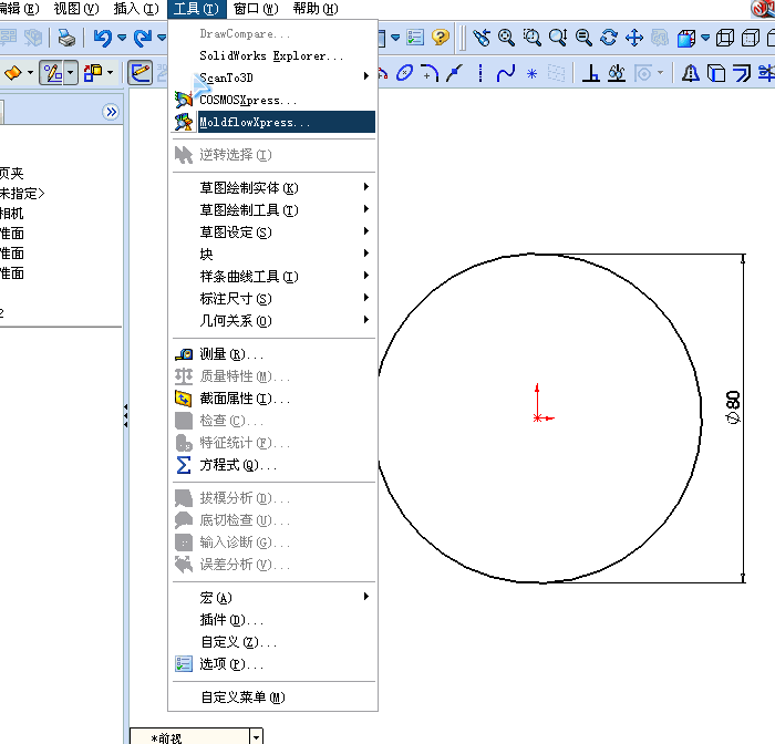

我在标注实体,标注孔直径时发现尺寸数字有点小,改了数字过后,却发现数字前面的直径符号不能改,请问大家怎么改?

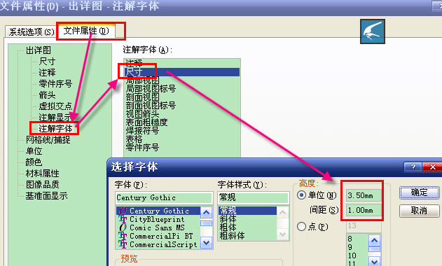

工具---选项---文件属性出详图---注解字体---尺寸,看下图:

回复 2# 的帖子
谢谢!我也是这样改的,数字大小改过来了!但是数字前面的符号却没有改过来!

9 y& M. r# B$ X% l& {6 X* a0 E1 E0 M
$ r: U2 X6 \% K" Y& F3 C+ I- N8 v不会吧,我的在选项里改了尺寸大小后是一起变过来的,请看:

回复 4# 的帖子
是不是2005的不行哦?我用的2005哈的

% c( M" }: m  s4 M
" H# s3 m/ ?; l  n+ V& U 我用SW2005SP0试了下,一样可以自动改变大小的.不知你的是什么原因.
