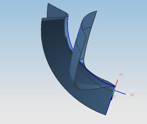

怎样做成由第一张图片做成第二张图片的形式?用裁减我做不出来啊?
发表于 2007-11-29 19:28:07 | 显示全部楼层 来自: 中国上海
我没有看出问题来呀,请楼主把有问题的地方有其它的颜色表现出来。
发表于 2007-11-29 23:51:30 | 显示全部楼层 来自: 中国广东肇庆
最好楼主把part发上来,那么我们就可以作个教程帮你啦。
发表于 2007-11-30 12:29:45 | 显示全部楼层 来自: 中国
做的时候有一个用面裁,一个用线裁就应该可以做到了,朋友。
发表于 2007-11-30 21:53:52 | 显示全部楼层 来自: 中国上海
直接倒圆角就可以了....
luohuayu + 3 应助
发表于 2007-11-30 23:47:05 | 显示全部楼层 来自: 中国陕西西安
试试看
看你第一张图片你可以先求出两个片体的交线,然后通过边界裁剪
luohuayu + 3 应助
发表于 2007-12-1 11:24:33 | 显示全部楼层 来自: 中国上海
面是无法裁剪面的,面只能通过线来裁剪,实体可以用面来裁剪。你可以把要裁剪的面用片体加厚成实体,再用另一个面去裁剪,然后提取面就可以了。
发表于 2007-12-1 13:56:32 | 显示全部楼层 来自: 中国浙江湖州
先把面缝合,再剪应该可以了。
发表于 2007-12-4 16:16:12 | 显示全部楼层 来自: 中国上海
更正一下,可以用面裁剪面的。。。
