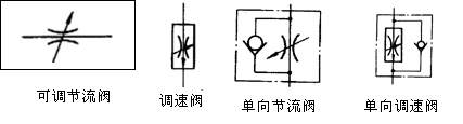

关于某些阀的方向问题?
3 A7 F- a0 O0 b% E7 f节流阀是双向节流,单向节流阀是单向节流7 ~( [" q7 ^' B3 K
那调速阀也是双向调速,单向调速阀也是单向调速吗?
7 |0 u5 }, C) @/ t" u  x
* U+ N' N$ a' a& @( C, w4 k# C  t怎么理解某些阀的方向问题,还有哪些阀是单向作用的,反向不能作用.

发表于 2007-11-29 20:09:06 | 显示全部楼层 来自: 中国河南驻马店
回复 5# 的帖子
单向调速阀:正向调速,反向全打开。你提供的符号已表达清楚。

仔细看了下液压元件的符号,节流阀无箭头,是双向节流的,并联单向阀后成为单向节流阀就是单向节流了) W4 g8 O* n+ V+ g2 k/ T0 o; d$ T
% F; j3 Y2 M( F普通减压阀、顺序阀、溢流阀,调速阀、分流阀箭头只是指明一个方向,都是单向的。

单向调速阀与调速阀的区别就在于一个单向阀,所以可以反向全开。没必要死扣字,是否也可以这样理解: 调速阀并联一个单向阀,所以叫做单向调速阀。事实上调速阀也是按规定方向使用的,但没有反向直通(全开)的功能。
