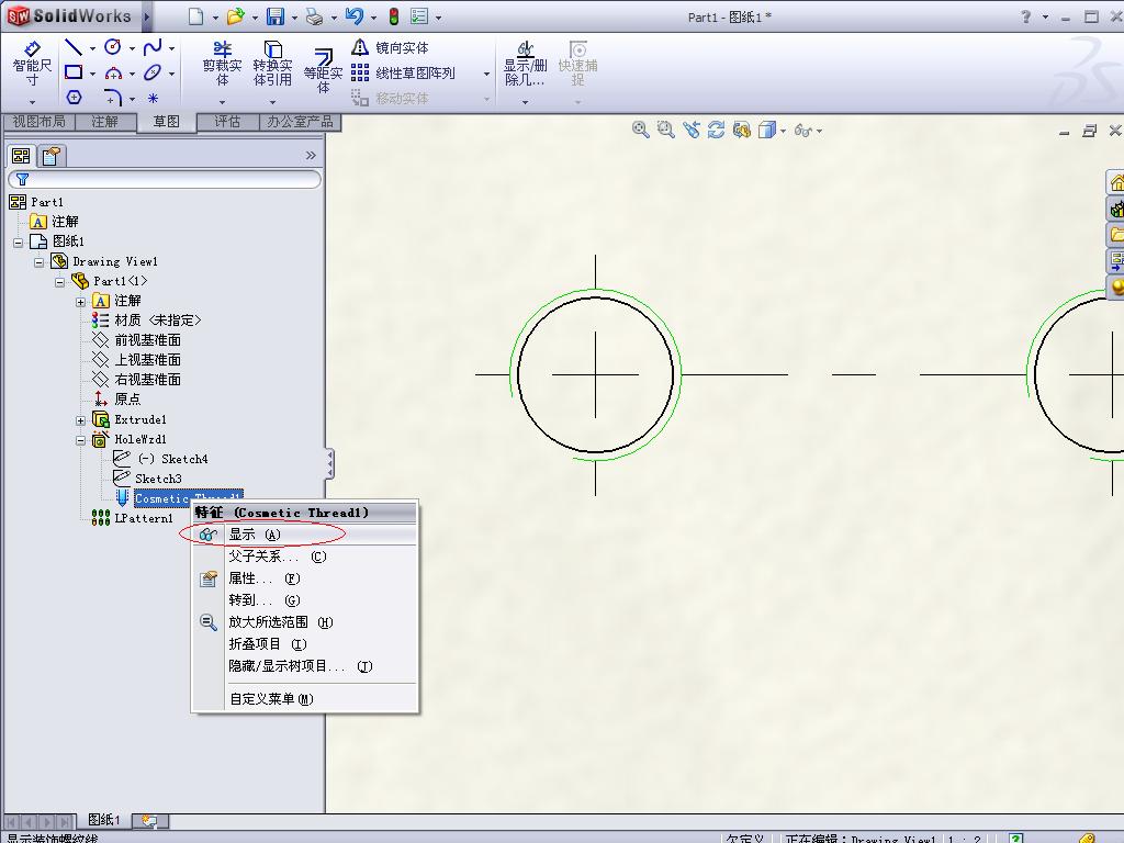

不知道你要隐藏的是不是螺纹孔的装饰线?如果是的话,你可以这样试试:把要隐藏的装饰线的那一个螺纹孔特征打开,里面有装饰线标志把他隐藏掉就行了,这样螺纹孔还在,那些讨厌的装饰线,就可以不出来了。

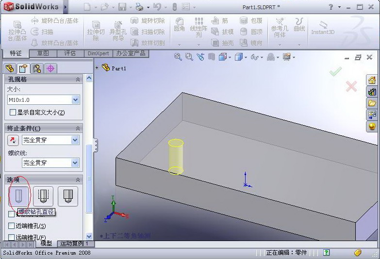

这个问题并不是SW的什么不好的地方,阵列的特征就是这样,要再显示出来见下图,如果楼主想几个孔的装饰螺纹线可以单独控制,那就要先阵列孔-然后再插入装饰螺纹线就可以单独控制了7 f2 E+ ^( V: o' q- _

不过 我阵列的是螺纹孔啊,是用”异形孔导向“打的孔,然后阵列,这该怎么办呢

重新编辑孔特征,重新选择,见图示
发表于 2007-11-30 14:25:00 | 显示全部楼层 来自: 中国广东中山
不过有个麻烦,重新插入特征孔的螺纹线时,阵列孔还会同时出现装饰螺纹线,要想彻底解决此问题,只好独立建立每个特征了
