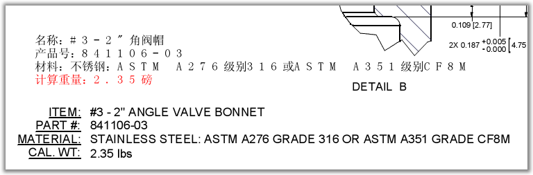

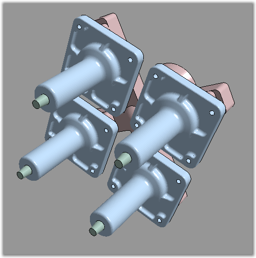

此件为不锈刚阀帽标准见图
6 G: e" t* s+ _1 Z7 o2 c2 z% I: ^' c
采用硅溶胶模壳和陶芯工艺

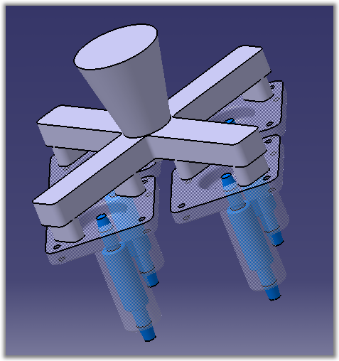

给咱提供一下参数设定

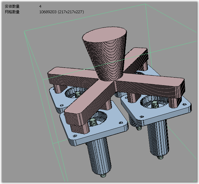

这东西均匀划法一千万格可取否& o& {/ O! n& s5 x
9 s, [8 p7 O4 j) d! ][ 本帖最后由 qwli 于 2007-11-29 20:56 编辑 ]
发表于 2007-11-29 21:32:20 | 显示全部楼层 来自: 中国广东珠海
1000W, 多大的件哦,要算多长时间哟:L ?
2 \6 A( d. R, T- D9 ~' e/ ^) v8 j/ ]- K( Z; h+ ]. {
对称设置可帮你解决问题!~
 楼主| 发表于 2007-11-29 21:54:50 | 显示全部楼层 来自: 中国浙江台州
单只模方发兰101*101高111.5 ) N0 k+ N4 o3 \# s' @
楼上这位朋友给个建议应划多少
发表于 2007-11-30 13:35:10 | 显示全部楼层 来自: 中国山东泰安
划的细算的准,差不就行,200~300万
