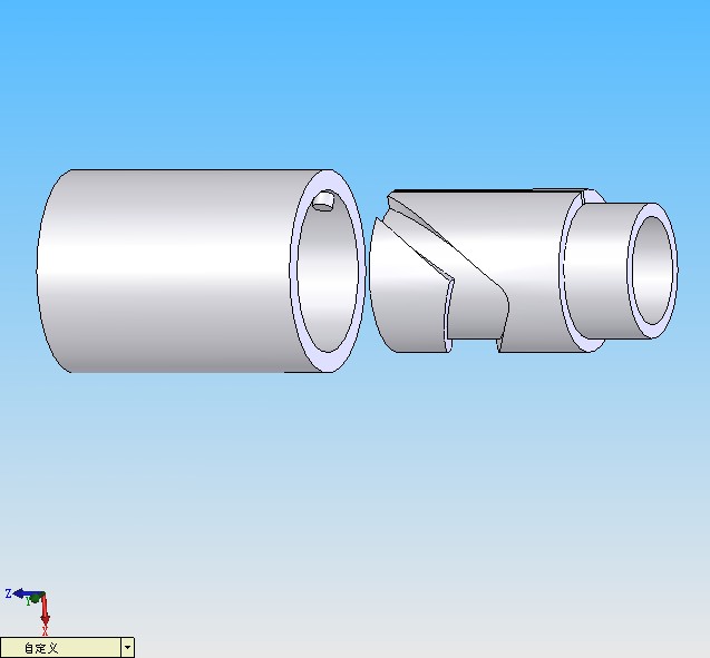

这是快速连接的插头和插座的大概模型,我想让圆柱面如何与曲面相切一下,我运动一下好给别人演示,但总说圆柱面与曲面不能相切,请高手指点一下???

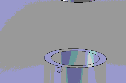

可用模拟运动的“引力”进行演示。看下图效果。

发表于 2007-11-30 08:43:41 | 显示全部楼层 来自: 中国河北沧州
你把源文件上传我帮你做出效果。
