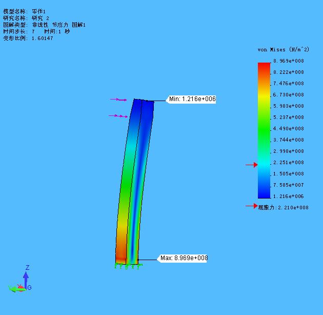

零件材料为铜材,尺寸为长X宽X厚,5mm X0.8mmX0.4mm 头部倒角为0.1mmX0.5mm!!!在倒角面施加4N的力,分析出来如下图!
  c0 U$ U) `/ d) r* k' j实际实验,零件已经发生较大位移啦!3 u2 s+ J" |0 B/ W2 Y- u0 {
[localimg=476,355]1[/localimg]- m; w$ ^6 K( h( M2 K; p4 @

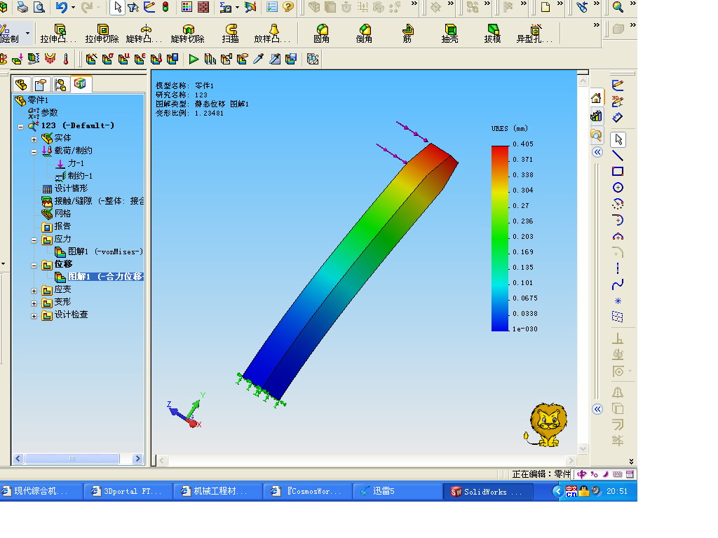

发表于 2007-12-3 12:24:25 | 显示全部楼层 来自: 中国上海
材料能不能再具体一点呢,试了纯铜和几种铜合金位移在0.28~0.43mm之间,再检验检验载荷约束施加的方式
0 Q0 F" E) o; N4 o6 f$ B' w. [
, c1 Q( a8 a& M5 `6 F[ 本帖最后由 tigerdak 于 2007-12-4 11:55 编辑 ]
 楼主| 发表于 2007-12-3 23:06:25 | 显示全部楼层 来自: 中国广东深圳
实验零件材料应为铍铜,但我分析时在材料库里找不到铍铜,用黄铜代替的。
发表于 2007-12-4 12:56:57 | 显示全部楼层 来自: 中国上海
材料 QBe1.7
  Y5 }/ v. v6 o# F) bEX=1.15e11 Pa& ~* t) l3 Q/ b) o
NUXY=0.3
8 G" W5 R0 C  j* k3 t
+ i+ O) o  k8 V/ H从应力图可以看到模型上大部分区域的安全系数在1以下,说明加4N的载荷使零件产生了塑性变形。这时候应该按实际的应力-应变曲线定义材料属性,进行非线性分析。或者减小载荷再试验分析一下看看。
' c) W, e. t' z: s
' Y- D' k5 D7 i! M" W2 n; }8 [, Q" |/ x" A: K" C: Y. o! y: T& ^
! w. d  i( T6 m( b8 u# q
: l  o( H, C3 D4 }0 _0 I8 Q  Z* X. G& e
[ 本帖最后由 tigerdak 于 2007-12-4 12:59 编辑 ]

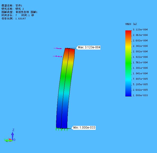

 楼主| 发表于 2007-12-4 22:00:38 | 显示全部楼层 来自: 中国广东深圳
实际实验结果就是零件发生了塑性变形啊,但为什么从位移图中看到的最大位移只有0.4mm,实际的比这大。
* a8 Y2 e+ U) ^( v+ s9 s2 Q8 x我看不懂分析图,3.123e-004,是什么意思?我是初学的,请高人指点。" j: u  T. S9 h) \
) P; m( z  ^, H. i
我不是搞设计的,是搞可靠性!我现在想知道此零件受多大力,发生多少形变?受力点不同时,相应的位移变化,形状变化?好进行其它一些综合分析。$ c0 b( ]$ m3 a, Z* K7 }
由于实验条件有限,我就做了4N力时的实验,再用cosmosworks分析,看结果是不是一致或差不多。目的是验证cosmosworks分析结果和实际实验结果有没有很大差别。好开展后续工作!
 楼主| 发表于 2007-12-4 22:10:57 | 显示全部楼层 来自: 中国广东深圳
我又分析了一下,结果和tigerdak大师的基本一样,但我看不懂分析图,我用位移单位是mm,再位移图里,图中的最大位移是0.312mm,要是这样看,零件没有发生塑性变形啊!!??÷2 y) c* o% x3 c/ y; {0 m
而且我认为要发生塑性变形,分析结果图的零件也应该是塑性变形的样子啊!上图来看也没有啊!
发表于 2007-12-4 23:15:12 | 显示全部楼层 来自: 中国上海
这种一般的分析是假设材料没有发生塑性变形的情况,就是说在分析过程中一直假定应力-应变的关系是线性的,EX不变化。如果发生塑性变形就不适用了,就是现在这种情况。' R' x+ p  J  C" k# z5 K4 _
所以现在的CosmosWorks分析并不能反映实验的情况,只能计算弹性变形情形的。
0 d1 z; a1 Y$ |; o* M4 R  G% v塑性情况应该自定义材料属性,按实际的应力-应变关系输入数据,再用非线性研究来计算。
& E$ f2 v3 g# L7 d* m3 j( B+ ?, R6 U0 J
[ 本帖最后由 tigerdak 于 2007-12-4 23:21 编辑 ]
