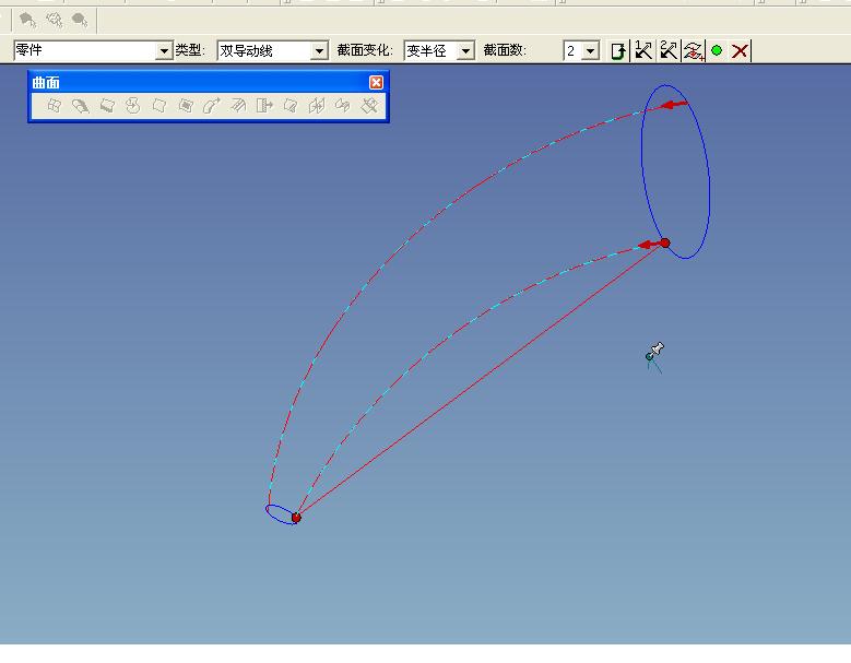

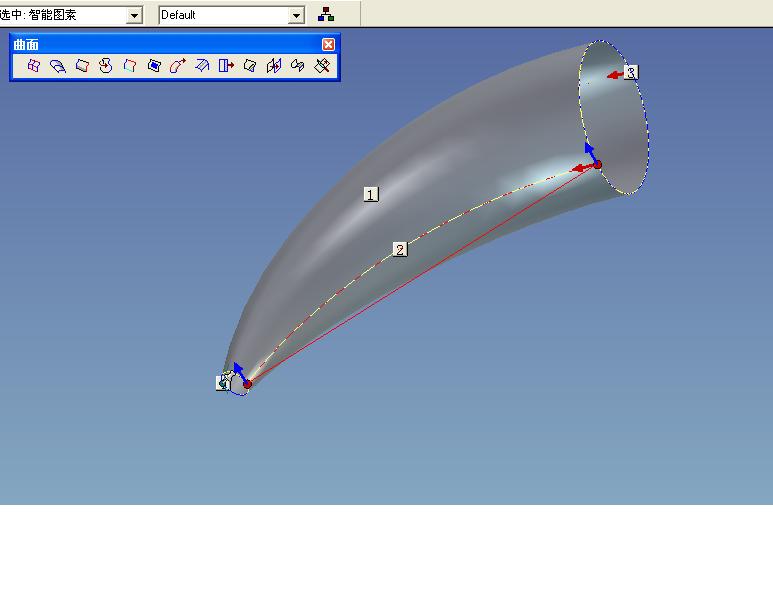

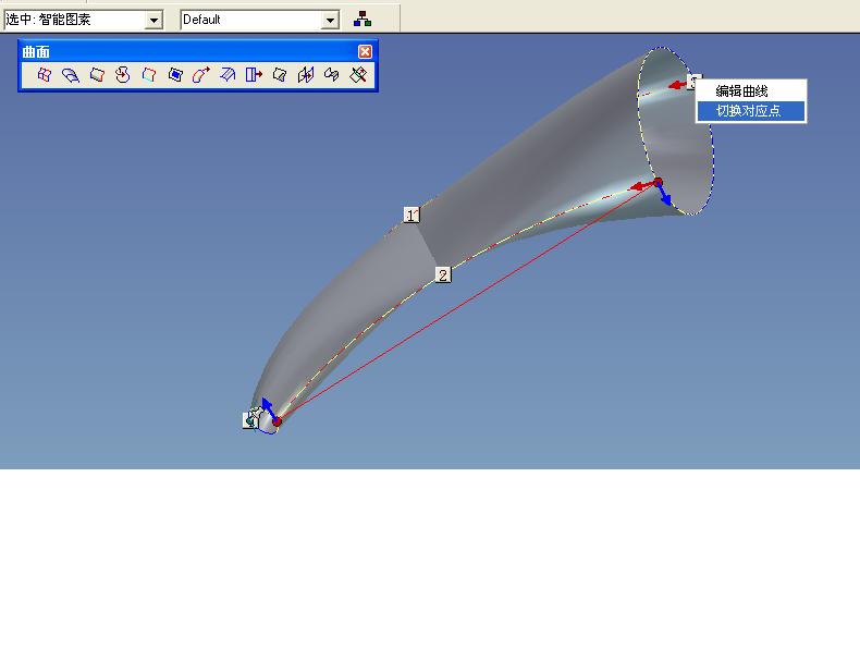

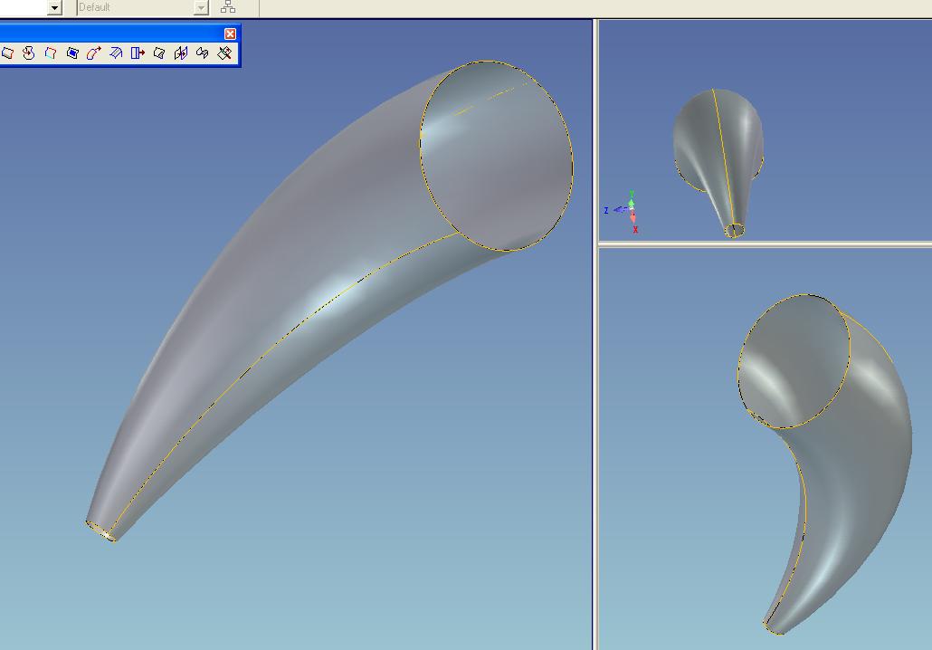

发表于 2007-12-2 14:24:23 | 显示全部楼层 来自: 中国广东佛山
我用的就是CAXA实体设计2007R1.1电驴资源。双导动线生成曲面也试过,没问题的呀。* I. L! d& O; @4 b+ V& g$ d/ j
3 a! Q3 y0 U. E2 n( A, ~, I" [
- S9 X( g% J/ U  q& K* Z
0 S3 ]$ o# v& ]6 C  N
. }' }8 [/ k* ^0 l# H) W9 N# R3 [5 e& C9 T: u8 f& K" l# K
我做了个,附图。% d4 r2 j3 _4 m
, t4 t' Z( N6 @" X+ t2 J[ 本帖最后由 小贾师傅CAXA 于 2007-12-2 14:48 编辑 ]
