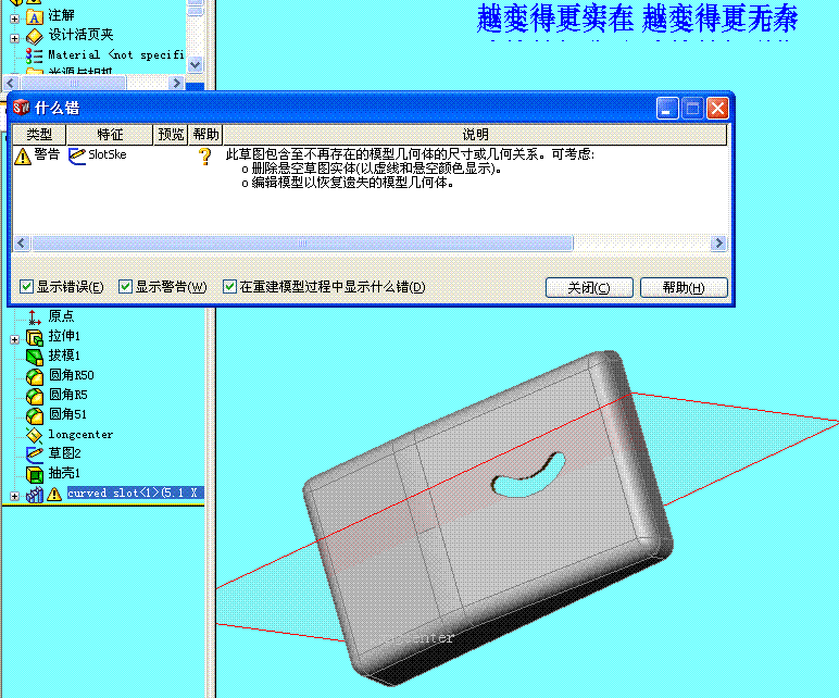

初学者,汗。。。 这个问题我琢磨了半天一点眉目都没有请高人帮忙!!!!( K# d  |% y( T2 N( d4 l
先谢了!!!

检查草图尺寸,在板金件上应用成型工具时,成型工具会在生成前扑捉某些尺寸
