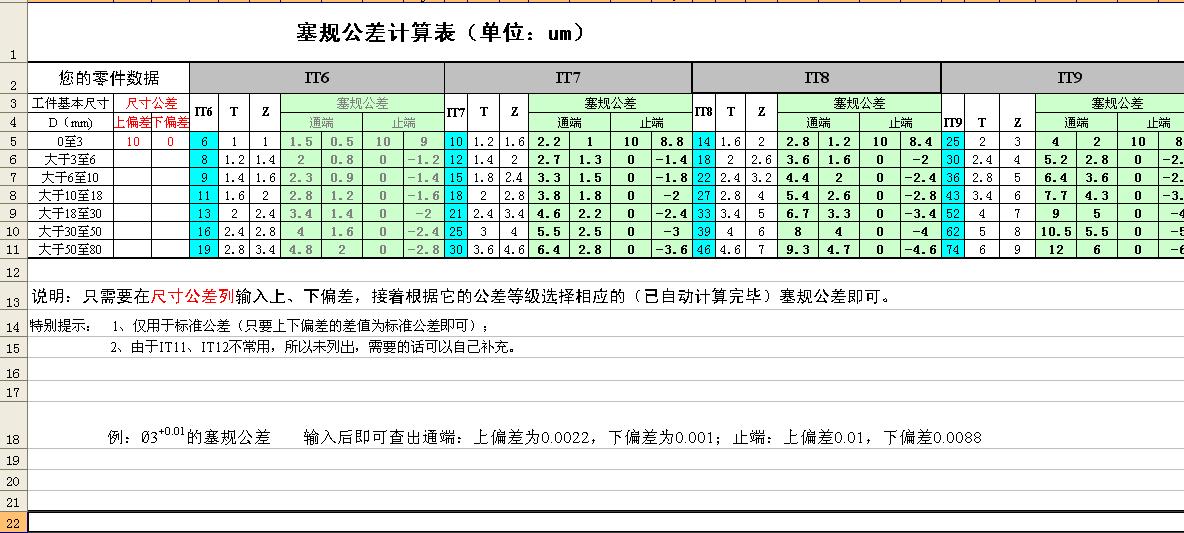

搞工艺不可避免要经常计算塞规,现在你还整天去翻看课本、资料,然后再仔细去计算么?还总是怕把小数位数弄错。现在不用愁了,你可以用我的计算表,不用再查任何资料,也不用再计算,只要把公差输入,自动会出现塞规的通、止端公差。方便之处会令你惊讶。0 n. x6 k6 \4 f
好多工作可能不是很难,但总要有人来作,我帮您做了所以得有些许补偿吧。。。。
8 h5 |; e& Y# ]- Q只要您觉得好,别忘记支持一下。
9 A& f, n3 O1 V& M0 |" i来源于:http://www.haoyuansz.com

贴个图片' L: T' L0 \) ]- j+ i: s
