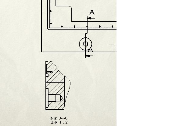

郁闷哪,2008真是一个问题接一个问题,现在又出问题了/ c2 y3 a, P" G& f; T& K
在阶梯剖的时候,在剖视图中会把转折线也显示出来,请问有没有高手能解决这个问题
 楼主| 发表于 2007-11-30 11:41:38 | 显示全部楼层 来自: 中国江苏南京
如图所示
剖视图中的的横线就是转折线,隐藏不了

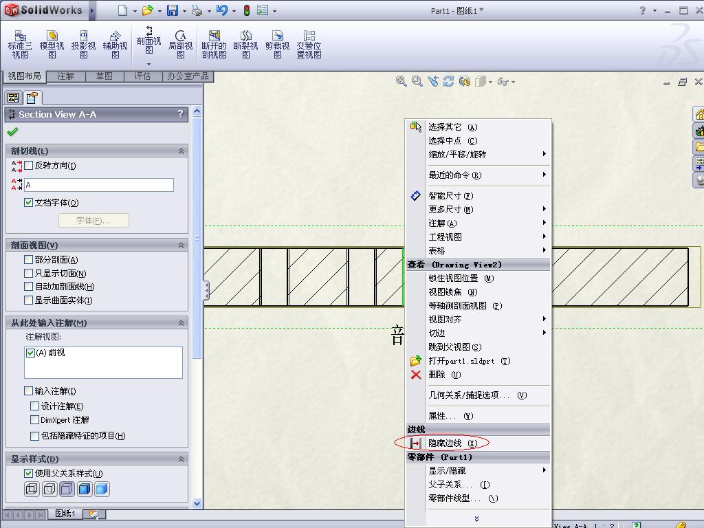

发表于 2007-11-30 13:06:52 | 显示全部楼层 来自: 中国江苏常州
自己定义线条样式~然后将剖切线改为你所定义的新的线型。
发表于 2007-11-30 13:16:33 | 显示全部楼层 来自: 中国广东中山
可以隐藏,用鼠标右键单击该线,选择“隐藏边线(X)”命令就可以隐藏了!
 楼主| 发表于 2007-11-30 13:37:13 | 显示全部楼层 来自: 中国江苏南京
感谢楼上两位,3 Z4 M9 p8 g& E$ f5 M$ h: V/ j  H
1.在剖视图中显示的横杠线不是剖切线,实质上是两个剖切面的“接缝”,您所说的方法我试过了,并不起作用。不过感谢您的恢复,谢谢:)2 }0 y% i0 |3 {) J+ S) h1 b
2. Lee朋友说的方法很实用,在2007中我想应该没问题。但是,在2008中,我每次右键点击边线,命令窗口中找不到隐藏边线命令;如果是点击其他非边线处,倒是会看到隐藏边线命令,但是我单击该命令,再选择边线,然后点击左面窗口中的“√“,却 无法 隐藏 边线 。到现在我也不知道为什么。

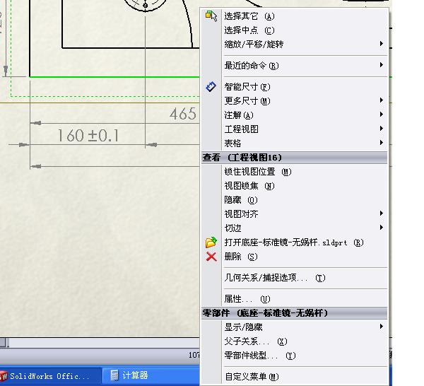

发表于 2007-11-30 13:40:57 | 显示全部楼层 来自: 中国广东中山
我用的就是2008的,完全没有问题
 楼主| 发表于 2007-11-30 18:18:22 | 显示全部楼层 来自: 中国江苏南京
我右键点击边线,还是找不到“隐藏边线”命令,麻烦高手帮看看,谢谢了先

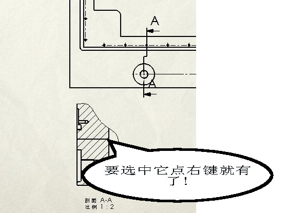

发表于 2007-11-30 18:58:23 | 显示全部楼层 来自: 中国江苏无锡
mr.lee说得没错,要选中它点右键才会出现啊!

 楼主| 发表于 2007-12-1 11:08:21 | 显示全部楼层 来自: 中国江苏南京
回复 8# 的帖子
谢谢8楼的朋友,我在任何一个边线上右键点击,都不会出现“隐藏边线”命令,大概是我的机器问题,或者某些设置出了问题。
