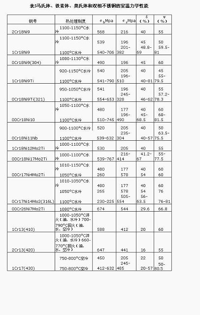

请问哪位知道304、304L、316、316L这几种材料的力学性能呢?具体是多少范围,一般在什么范围之内? 急啊!
发表于 2007-11-30 14:19:00 | 显示全部楼层 来自: 中国安徽芜湖
304 抗拉强度≥205Mpa,屈服强度≥520,延伸率≥40%;& {2 D2 ?1 H, U
* \) u8 ?* c( L  L
304L 抗拉强度≥175Mpa,屈服强度≥480,延伸率≥40%;

发表于 2007-11-30 17:55:52 | 显示全部楼层 来自: 中国陕西西安
奥氏体不锈钢  国内牌号00Cr19Ni10,美国牌号304L,日本牌号SUS304L,常温下:σb=137Mpa,σs=137Mpa
# N1 Z- n) s/ x* v( g) N5 W还有,最好去查材料手册
4 K# G: n9 |0 p4 e3 G) W2 \9 r- s  I) x, D. F
304的抗拉强度Rm应该是大于450,下屈服Rel或规定非比例延伸强度Rp0.2大于300,断后伸长率A大于40%- n. W% \* S9 ~% m  h
* q; V! q( c2 p1 y3 G7 N

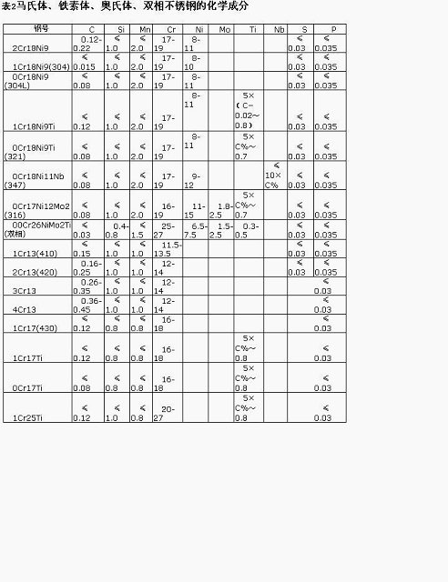

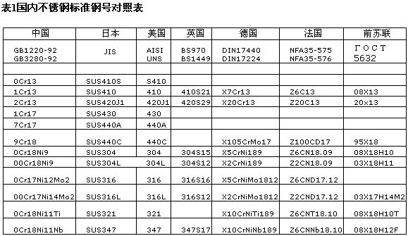

代表钢号、化学成分、室温力学性能:
2 O; t4 J4 ?  K1 p
% B' z; `/ `4 ]马氏体不锈钢的代表钢号为1Cr13、2Cr13、3Cr13、4Cr13等,铁素体不锈钢的代表钢号为1Cr17、1Cr17Ti、1Cr25等,奥氏体不锈钢的代表钢号为1Cr18Ni9Ti、0Cr18Ni9(304)、00Cr18Ni9Ti(304L)、0Cr17Ni12Mo2(316)、00Cr17Ni14Mo2(316L)、0Cr18Ni11Ti(321)、0Cr18Ni11Nb(347)等,双相不锈钢的代表钢号为00Cr26Ni7Mo2Ti等。7 j5 z4 b) ~* }
