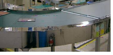

这个转角的传送带是什么结构?皮带的制作是不是也要很严格啊?! F- [7 }+ g* L5 ~/ y+ C

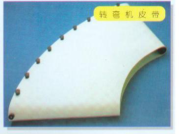

这个转角的传送带很简单,传动和直的一样(但是传动辊必须是有角度的),胶带式样不一样,制作也没有特别严格:看图:
& l! u0 [8 r3 Z" l& T3 s+ g; }+ t这个是90度转弯输送带!还有一种180度的!
7 I/ N1 r  C% z! s; _3 ~7 r
9 x- ?- }/ z) C* @ 1.jpg

发表于 2007-12-1 19:29:52 | 显示全部楼层 来自: 中国江苏南京
看了楼上的简图,我也明白了,确实比较简单,关键是胶带,应该是特制的

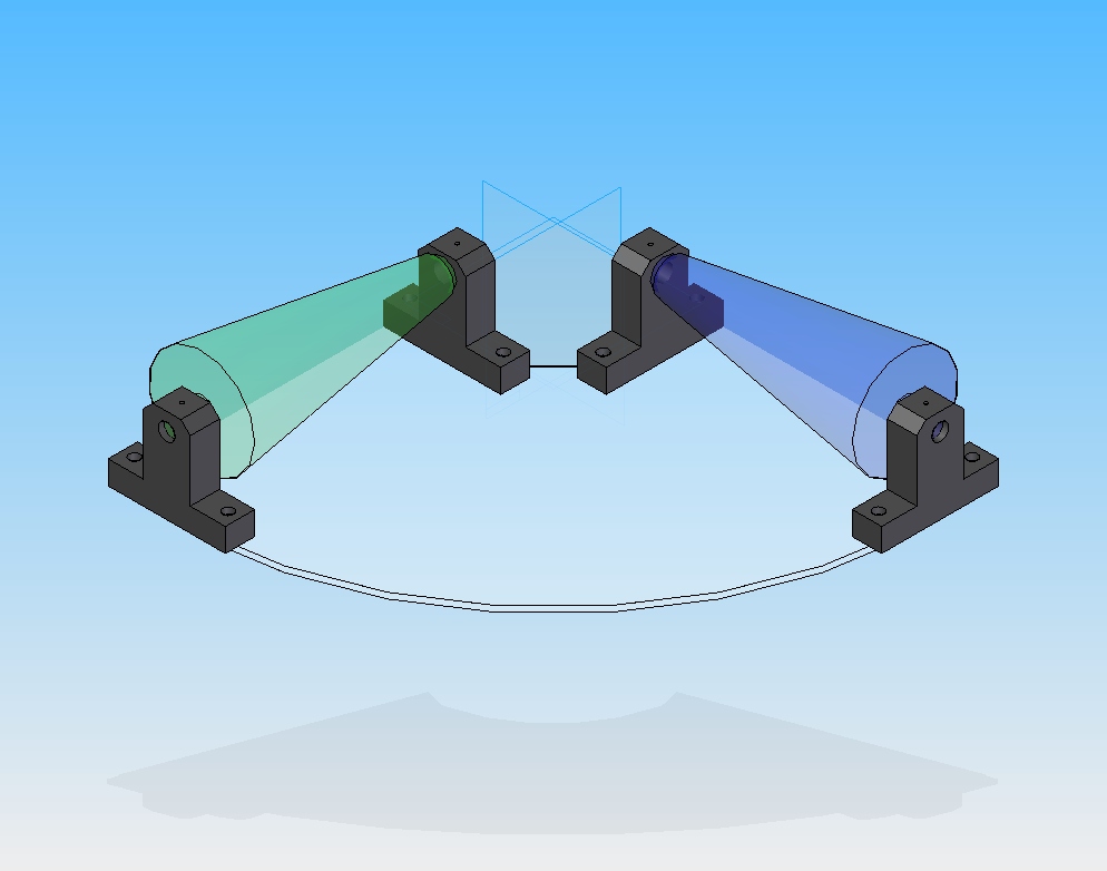

 楼主| 发表于 2007-12-4 11:05:58 | 显示全部楼层 来自: 中国天津
如果这样的可以传动吗?

发表于 2007-12-4 12:53:57 | 显示全部楼层 来自: 中国山东济南
呵呵,6楼说的没见过!好像如果那样胶带会一开就跑出来了!(胶带跑偏)6 }$ r& o4 W$ Q, g; b
其实就是直的,网带有些变形就会跑偏,操作过的叫爬紧或爬松!
2 k: c9 K/ k3 `1 M7 d( V这个网带不跑偏也不敢断言,应该象4楼说的底部有个导向才能防止他不跑偏,或设计的锥度故意让大头大一些让网带爬紧!' Z% T5 @" c( w7 `- B& v. E# _
楼上的图必须有一个可以调节的!(一般从动辊可调节),然后辊不用这么大,但一定算好锥度让胶带线速度一样!" p/ q; t8 X! H, R
还是建议你咨询厂家,首先弄清楚他的结构再设计!( _+ d# i. O2 ^3 K1 [6 U+ x! O
这里有个电话:0532-85665291 你去问问吧!( G) V6 v8 N' d/ i$ f. m

发表于 2007-12-4 19:19:17 | 显示全部楼层 来自: 中国黑龙江哈尔滨
皮带式弯道输送机关键是在输送带上安装了定位辊,防止输送袋跑偏。
发表于 2007-12-4 21:33:04 | 显示全部楼层 来自: 中国北京
原帖由 sxfqz 于 2007-12-1 10:52 发表 http://www.3dportal.cn/discuz/images/common/back.gif
$ b0 H# r2 F4 O& S这个转角的传送带很简单,传动和直的一样(但是传动辊必须是有角度的),胶带式样不一样,制作也没有特别严格:看图:
  h/ G7 F5 z3 N( x3 R5 w5 N这个是90度转弯输送带!还有一种180度的!
8 f' g1 W2 C' U7 O" E! k. t) m6 B, A, u
664472
$ l2 s' `7 k, g0 `8 R* Q* i
那皮带的线速度能一样么?辊子是锥度的吧还是允许皮带打滑阿?请教

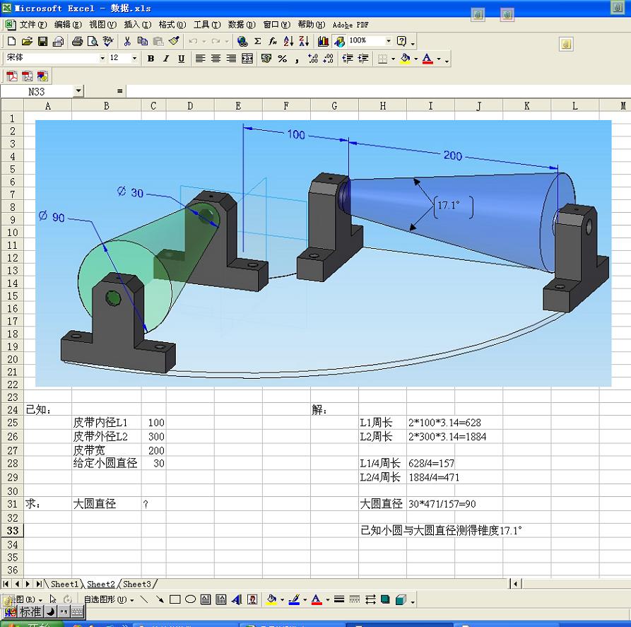

 楼主| 发表于 2007-12-5 13:33:06 | 显示全部楼层 来自: 中国天津
我是这样算出来的,对吗?- o. ^5 I1 _7 q' ]5 Z

发表于 2007-12-6 13:21:11 | 显示全部楼层 来自: 中国江苏常州
楼上的你的不太对
) p) G, n7 v" g; e5 X( M没有导向槽
3 k0 [" l" \# u5 B我的意思是无论是加三角的导向还是用轴承(203)导向,主从动都必须开槽。
