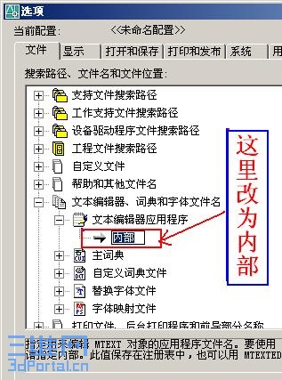

提示是这样的:无法找到 SHELL 程序6 _* i1 \( @' L# q
2005版本跟2007版本都会这样( h9 S4 F/ `8 B! _) Q
2004就不会

查看了以前的记录
; A$ q' B# m' R9 K+ v% j& n  \问题已经解决
