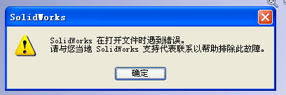

公司买了正版2008,我也装了个试用版试一下,死机,蓝屏,整了我两天,最可恨的是把文件破坏了,打开就是这个画面,咋办呢
 楼主| 发表于 2007-11-30 15:37:45 | 显示全部楼层 来自: 中国浙江宁波
图片如下
图片如下,请看

你用的是什么系统?显卡启动程序安装是否正确?如果正确一般都不会出现这种情况。

既然蓝屏了怎么还看到这些提示呢

我用的xp,ATI显卡X700,我前面一同事跟我差不多,一天蓝屏几次。只要开着solidworks,用其它程序也会这样。6 r, E7 O  G* c$ V% [: u" M3 _( [
我估计是显卡的问题,因为只有我一前面两同事是ATI显卡,而我们的电脑总是蓝屏。其它geforce显卡就没有蓝屏,但也经常跳掉,正版也经常跳掉,看来solidworks真是问题多多。+ ~. B8 F  N. h7 E8 c& j# s3 t3 c
明天sw公司要来人培训,顺便问一下什么原因。

可能是显卡不兼容,你用的是组装机吧?换电脑啦.......
发表于 2007-12-1 22:19:50 | 显示全部楼层 来自: 中国北京
应该是硬件问题,我们实验室用的也是正版的,但从未出过问题,我们的机器都是新买的惠普工作站和戴尔商用机,我试着在我的兼容机上用,也一直没出问题呢。显卡N的和A的都有,楼主还是换配置吧!

一般这种问题,都是硬件问题,SW公司有个推荐通过测试的兼容显卡硬件列表,
发表于 2007-12-2 08:40:34 | 显示全部楼层 来自: 中国山东威海
SW软件最好不配ATI显卡
