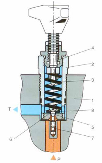

先导溢流阀如何实现远程控制?最近才接触了这个东西,搞不明白,还是请教一下这里的大哥大姐:
3 s' F5 O5 v9 x9 B& M1.是通过下图中的X口设定主阀溢流压力的吗?是否应该将X口与远程控制的P口连接起来实现?
) a; m/ U# Y6 Z5 L3 `4 S& `/ C- |2.如果问题1的答案是肯定的,那么远程控制的P口压力是不是和A口压力是一样的,也就是说P和A可否接通?
6 W( k1 q/ T" Q& b3.最重要的是,那位兄弟能将远程控制的原理和流程讲一下,书上说X口的压力油达到先导溢流阀的先导阀弹簧的控制压力,打开后就可以使主阀溢流,可是这样说的话,可不可以理解为: X口的压力越低越能达到很高的设定溢流压力了?那远程控制是如何实现的呢?% U- W8 y/ q! A9 K4 N) Q2 X( ~' v
4.远程控制是小流量控制大流量,还是低压控制高压?+ a. g5 ~( N4 G, e* {/ z' X* i
7 e& w( t/ F- T/ m

先导油从X口引到直动溢流阀,主阀的压力应设定到略高于控制压力范围的最大值,这样就可以实现远程控制了;其原理是当系统压力达到直动溢流阀的设定压力时,直动阀开始溢流,主阀芯上有阻尼孔(X口的油来自此阻尼孔),油液的流动产生压差,从而使主阀芯抬起(主阀芯弹簧软,压差足以抬起主阀芯),实现溢流;

 楼主| 发表于 2007-11-30 21:47:23 | 显示全部楼层 来自: 中国浙江宁波
楼上说得没有明白,
: f9 V# O" k  J% w请问一下,如果这个先导溢流阀接在泵出口的地方,控制系统压力," l: r% q+ R8 O+ _3 Z
是不是通过X口设定系统的溢流压力的? 如果是,那么X口的控制压力不是可以直接顶开第一个图中的弹簧9?

1、是可以通过图中的X口设定主阀溢流压力的,这个X口叫作远控口。是将X口和远程控制的P口连接起来的;
4 v% Y4 }" f! e6 y+ Y2、A口和P口在静态时(不溢流的情况下)压力是相等的,如果发生了溢流就会因为阻尼孔4(阻尼孔就是一个细细的长长的孔)的存在有一个微小的压力差(P口略小于A口),主阀芯也只有且必须有这个压力差的存在才能向上抬起形成溢流功能,所以P口是不能和A口连起来的;% l" f! C, a2 l' u
3、先导型溢流阀分主阀1和先导阀2,主阀的压力是由先导阀控制的,也就是调节弹簧9的作用力,一般情况下这个压力就是你所要用的压力的最大值(用于安全作用时再调高0。5-2MPa),调好了之后一般也就不再常调了。先导阀部分也可以理解为直动溢流阀,进行远程控制时就是在X口再接一个直动型溢流阀,接到方便操作的地方,可以根据需要经常调整。远程的阀和先导的阀是并列关系,哪个压力低,主阀的压力就取决于哪个低的。也可以把X口接到一个小通径(5通径或6通径)的电磁换向阀(P、A、B口均可)上,通过切换电磁换向阀可以使X口接油箱T,从而使主阀压力变为零。X口的压力越低,那么主阀的压力也越低。4 {9 z0 q  a* K( s5 n5 A9 v
4、远程控制是小流量控制大流量。“低压控制高压”这种说法不太确当,只能是远程的压力来控制“近程的、固定的”。
! Q" O4 M) i/ S8 ?8 P5、楼主在四楼提的问题:如果装在泵的出口,系统压力的最大值是由先导阀设定的。不是X口。
发表于 2007-12-1 11:54:04 | 显示全部楼层 来自: 中国北京

 楼主| 发表于 2007-12-1 15:13:24 | 显示全部楼层 来自: 中国浙江宁波
原帖由 zjp741208107 于 2007-12-1 11:42 发表 http://www.3dportal.cn/discuz/images/common/back.gif
" D5 f, e4 D* \" n1、是可以通过图中的X口设定主阀溢流压力的,这个X口叫作远控口。是将X口和远程控制的P口连接起来的;6 K9 g  q7 ?# D  s8 l* S6 y& M
2、A口和P口在静态时(不溢流的情况下)压力是相等的,如果发生了溢流就会因为阻尼孔4(阻尼孔就是一个细细的长 ...
$ x* M+ B8 s! ]+ h* p2 |, S* m- p: ~$ S
5#的 回答太好了,终于明白了,建议斑竹给于加分.......5 C4 [/ p* P) Q) C( q
1 \  P! T, l# f顺便再问一下zjp741208107的老师,如果接X口接远程的话 ,除了图中画出的那两个(一个是图中与A/B口在一个面上的,另一个是自己手画上去的),是不是还可以接在先导阀弹簧对面的那个上堵头处啊?& x( E+ b, k: s5 {1 R) b
另外一个问题,主阀和远程阀的型号如何匹配的,比如,主阀是25通径的,远程阀一般用多大的?有什么对应关系吗?

( F- I8 O3 r: I5 C您在九楼的第一个问题应该是可以的,但要注意如果是自制接头旋入部分太长把里面的阀体顶死了就会出问题的。/ n$ K* q% J+ x
第二个问题一般没多大的的匹配关系,5通径或6通径的直动溢流阀都可以,有很多厂家都有专门的远控阀,索性通径都不标。直动溢流阀有板式的、插入式的(图示就是)、管式的(用软管或硬管加螺纹接头),管式的使用起来比较方便。如果远控阀装得比较远(>5m),压力想调得很低的话有点困难,这时连接管路最好粗一点。X口可以接一个,也可以接多个远控阀,只要用电磁换向阀切换就可以了。同一个主阀,也可以有不同压力等级(指最高压力)的远控阀,这样可以把系统压力调得更精确些、更安全些。
