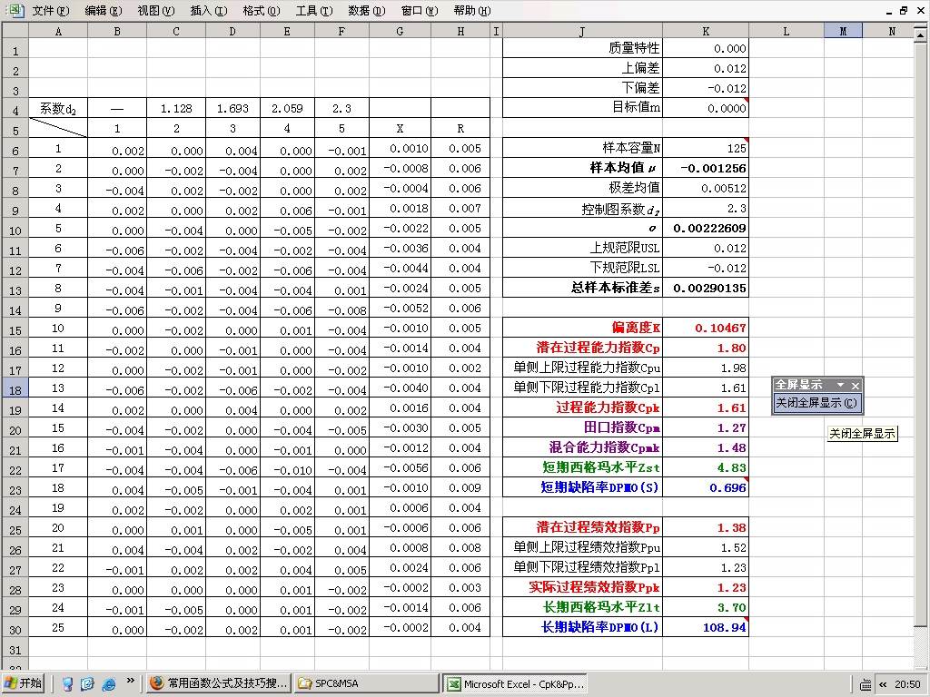

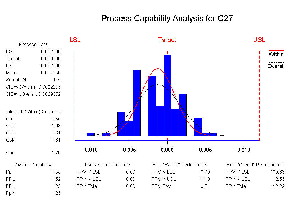

这是我仿照Minitab计算过程能力指数的方法制作的Excel表格,只要你输入相应的样本数据,就可以直接计算出样本数据的Cpk、Ppk、Cpmk 以及长、短期DPMO和西格玛水平。原创作品,值得收藏。

Excel计算结果
Excel计算结果
Minitab计算结果
Minitab计算结果
