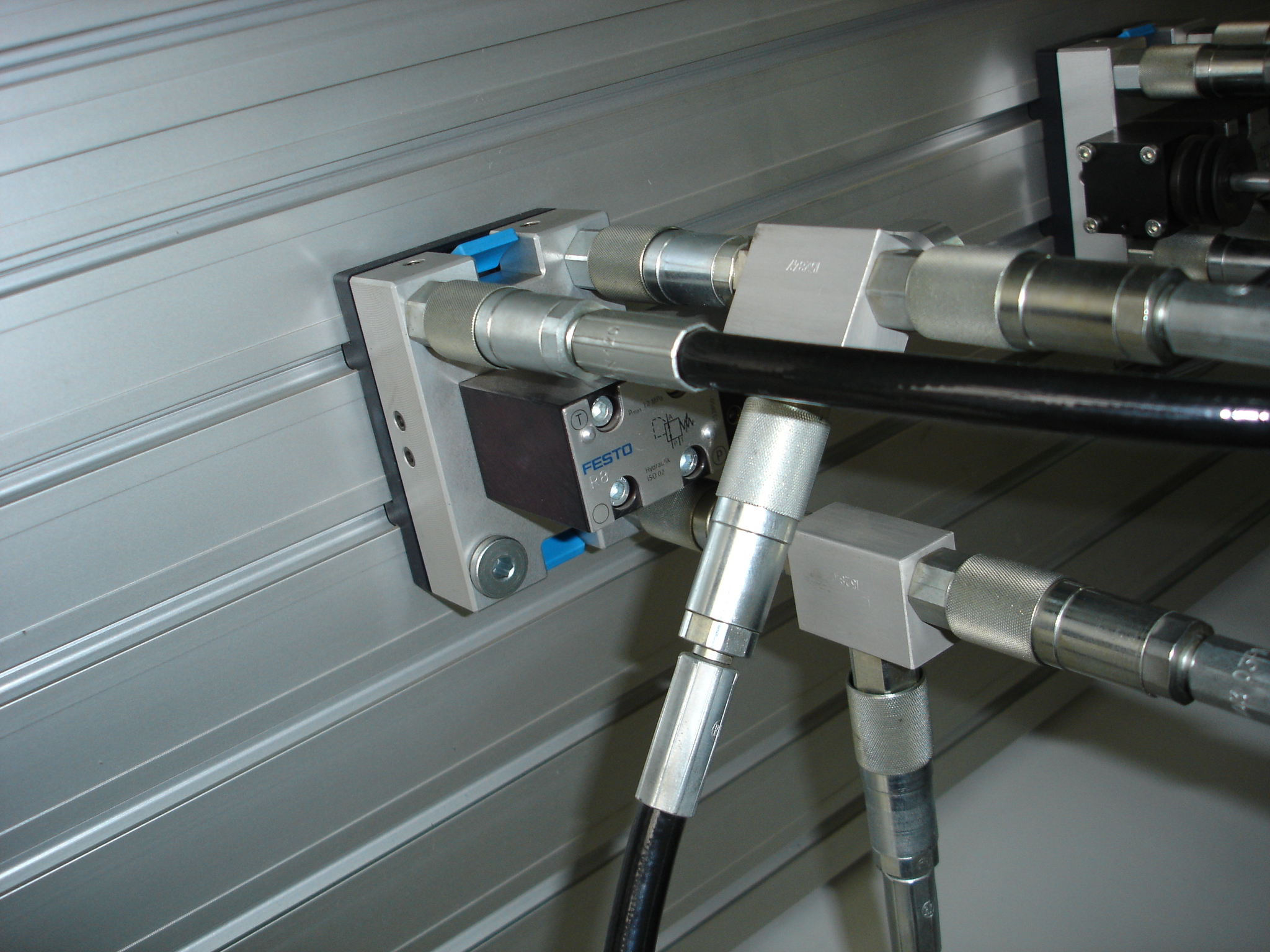

我用的是FESTO的减压阀,具体操作是把减压阀的调节螺栓拧死,减压阀口全开,无减压作用,减压阀的进出口压力相等4 s3 y5 |7 g) m5 |- n' d5 O: C3 Q+ v
是不是每个公司的减压阀的操作不一样啊?还是什么原因,
 楼主| 发表于 2007-12-5 11:12:17 | 显示全部楼层 来自: 中国北京
原帖由 zjp741208107 于 2007-12-1 10:23 发表 http://www.3dportal.cn/discuz/images/common/back.gif0 v: @, ^0 c, Y! @" D+ ~3 v
楼主,您在http://www.3dportal.cn/discuz/viewthread.php?tid=398766&extra=page%3D2那里发的求助“关于减压阀的疑问?”,和这个主题是基本一样的,大家在那里也发表了看法,包括我在内,您可以在那里继续接下去讨 ...
, t0 r( g" J. ?1 p0 G/ [针对第一条,调节螺杆与控制阀芯之间的弹簧的刚度不同,该怎么理解?; A/ B1 ^( e3 t' n- T# k
我就是有点纳闷,为什么把调节螺栓拧到底,相当于减压阀口全开,这个比较难理解?6 q$ X) ], ^) C: T9 ]4 j! ?" @# \
我只能这样理解,把调节螺栓拧到底,相当于把减压阀的阀芯顶死,减压阀就全开了,对吗?

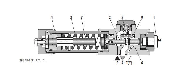

在《液压气动技术手册》里提:减压阀分为定值,定差和定比例三种。还必须指出,减压阀是常开的,当负荷压力(二次压力)未达到调定的压力时,阀芯在弹簧的作用下使阀口全开,油流量全部流经减压阀口,一,二次压力几乎相等,仅当负荷腔压力达到调定压力时,阀芯运动使阀口关小,才能实现减压控制。以上是液压部分的说法。在气动部分:在直动式减压阀,阀在原始状态时,进气阀门在复位弹簧的作用下处于关闭状态,输入和输出不通,输出口无气压输出,若顺时针调节调节螺钉,调压弹簧被压缩,推动阀杆向下移动,进气阀口被打开,在输出口有气压输出。个人认为,减压阀要工作,就不会处于原始状态,也就是整定了个开口值。

发表于 2008-12-2 07:55:01 | 显示全部楼层 来自: 中国安徽马鞍山
楼主说的常开是不是下图中,p口和a口压力相等?看一下下面这个图应该就很容易理解了  这是力士乐的直动式减压阀
