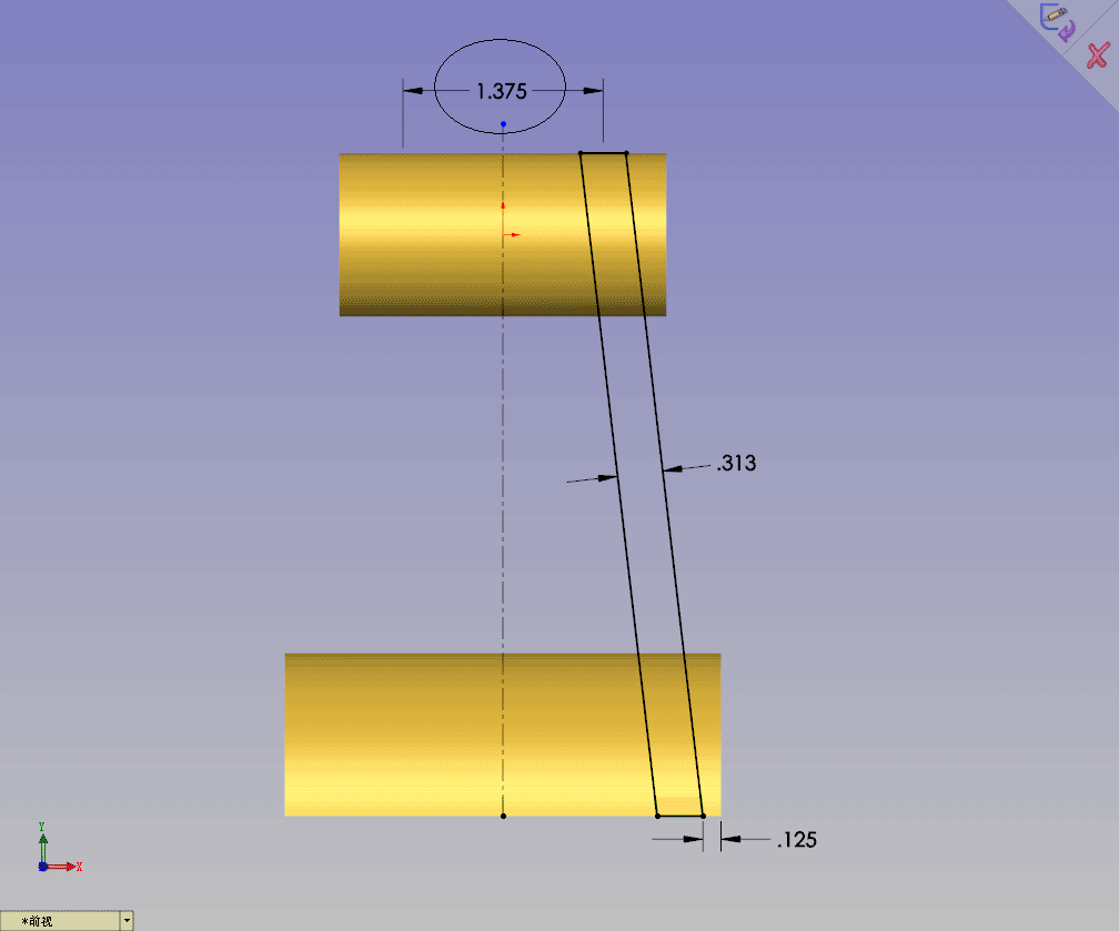

高手请告诉我草图2中的1.375的尺寸选择的线端中点是怎么标上去的。谢谢!

步骤,智能尺寸----对边线右键----选择中点----选择中心线----鼠标稍稍左移出现双边尺寸即可.( m8 n* w) Q) }3 }3 C( {% b6 l% p
