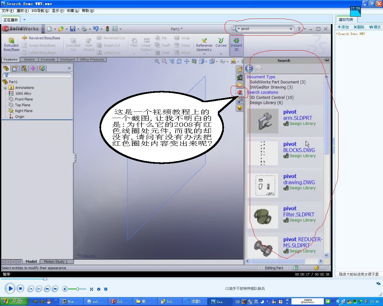

图中是一个视频教程的一个截图,发现它的界面比我的多出了红色圈内的内容,不知有没有办法把它调用出来呢?
: L  U: m+ p: k请问这是不是要装PDMWorks插件后,才会有呢?

你的教程是哪里的?
7 \$ V# @. E$ G/ ~) l9 t' N: [' P8 g9 j8 G* u9 I+ ]
你安装的时候没有安装桌面搜索这个工具

那个是搜索功能,在上面输入要搜索的名称,搜索后下面就有搜索出的元件了

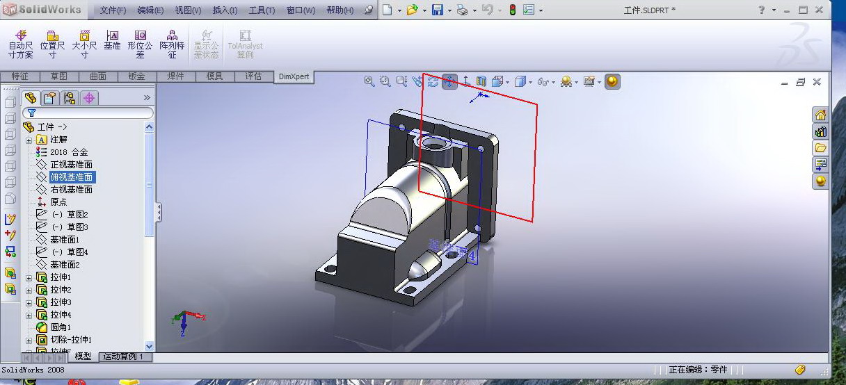

不明白,如果仅仅是搜索元件那到是很简单,但它可以对三维零件中一些特征,做相关排列处理,以便于在其它零件中有相似特征时做相关的调用,因此它也有库特征的含义在里面,但问题是这个搜索界面没法调出来,这是为什么啊!1 V" |) |* r4 K. c* g
我的界面,如图没有啊!为什么?
