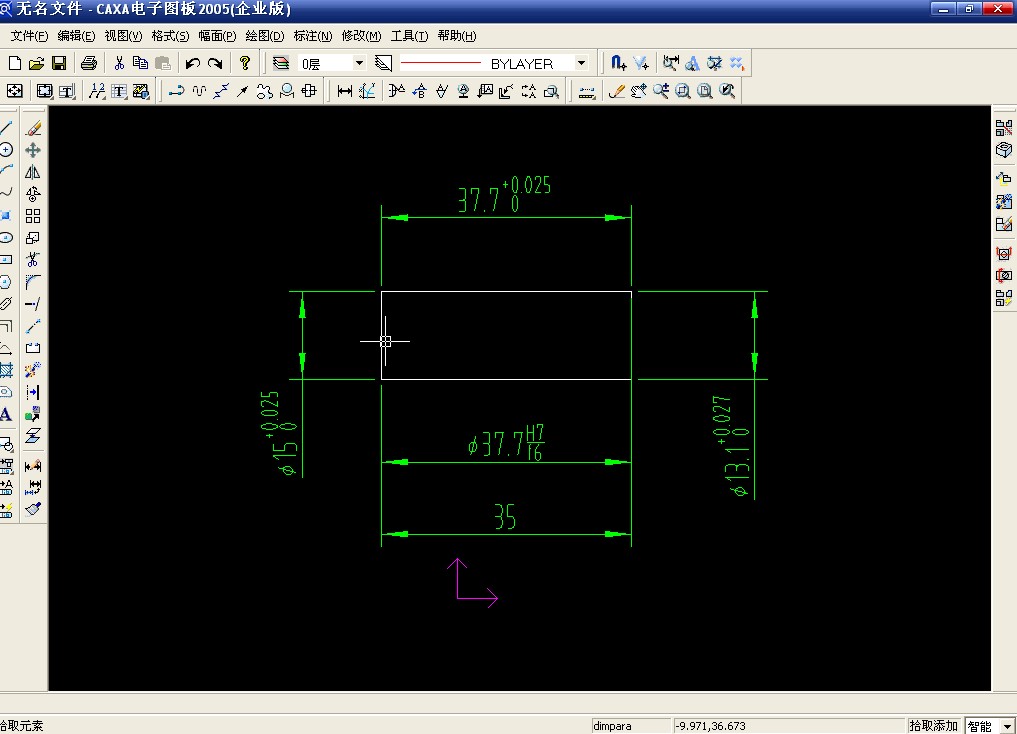

楼主看看下面的图片对你有无帮助。
9 \2 B' N. f2 @- e- ]! h2 H5 A05版尺寸标注时要想改变尺寸或者标注公差,其步骤是拾取尺寸范围先不要点左键确认,应该在按住ctrl键的同时点右键便会弹出尺寸编辑对话窗。
/ M" b4 F2 D9 }5 q: P# k; w" b! j: Z( @$ P2 p, {
下面有个动画楼主下载看看。) C: A/ I3 X8 {5 B0 i
公差示意图.jpg - C0 Q0 u2 {% Y: b* B0 C; @6 H
