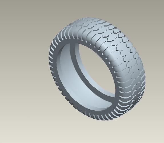

大家进来侃侃,这个轮胎该怎么做,尤其是表面的纹理
发表于 2007-12-1 12:55:17 | 显示全部楼层 来自: 中国河北廊坊
,先拉伸-----然后阵列曲面特征--------------然后环形折弯!
发表于 2007-12-1 13:16:10 | 显示全部楼层 来自: 中国新疆乌鲁木齐
表面纹理剪切后阵列就可以了

发表于 2007-12-1 14:16:33 | 显示全部楼层 来自: 中国山东淄博
很简单,拉伸-剪除-阵列

发表于 2007-12-1 14:26:50 | 显示全部楼层 来自: 中国湖南长沙
首先拉伸一长方形板 在上面把纹路做出来,阵列纹路,然后插入 高级里面的 环行弯折。

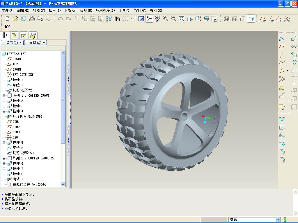

发表于 2007-12-1 15:18:00 | 显示全部楼层 来自: 中国山东济宁
我发一个,仅供参考
part3-3.prt.rar
1.27 MB, 下载次数: 144
xinyazhu + 5 应助
发表于 2007-12-1 16:55:12 | 显示全部楼层 来自: 中国广东东莞
呵呵楼上的做的不错,方法就是这样的....
