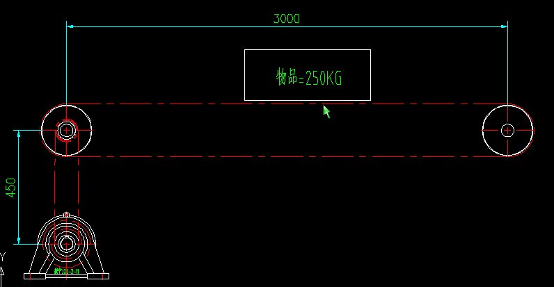

各位高手教一下小弟如何计算下图,下图为一个输送机构,两端为两直径200的滚筒带动输送带,输送带上物品最重250KG,速度要求为每秒150MM。需要多大扭力才可以距动!!谢谢指教!!' u8 y/ c+ V3 k0 w1 }; C

简化计算可这样进行:用卡表测一下运转电流,根电压、电流可算出消耗功率P,如果是三相异步电机则 P=squ(3)I U cosφ
! k9 b. l. @/ @8 v根椐扭矩T与功率P、转速n的关系式:T=9550 P/ n      n=60 v / (π D)=60×0.15 / (π×0.2)=14.32 r / min3 K5 q' U2 S0 ]6 e' ?7 o
就可以算出扭矩T,若还需要进步算出扭力F,滚筒半R径已知,F=T / R
; L5 w. ?; v. X/ y/ U: D, }! x9 d8 V% e另一种方法是先求得滚筒与输送带的滚动摩擦系数,物品重为正压力,可求出带动物品运动的滚动摩擦力。

先求摩擦力,根据摩擦力和速度求功率,再根据功率算扭矩

首先,要确定运送物料与传送带之间的摩擦系数,用摩擦系数乘以正压力,求出最大摩擦力。: m& `$ O6 F: W* g$ {: k$ L8 C
然后,根据传送速度求出功率和加速度。# v9 q3 v5 K2 N6 R# i; r3 t* m5 P
最后,根据加速度,和最大摩擦力计算出,所需要的扭矩。

带式输送机的胶带是作匀速运动,不产生加速度。
