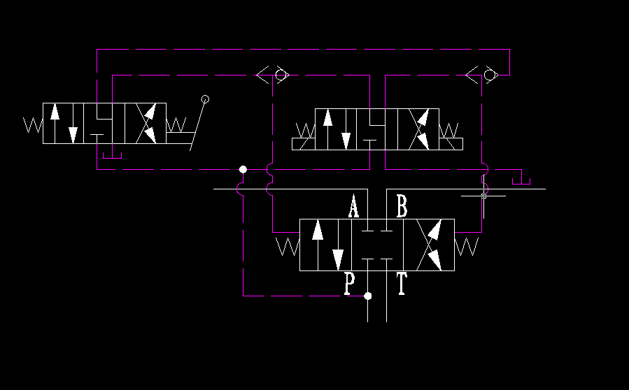

液动阀如何实现既能用电磁阀控制又能用手动阀控制,大家给出出注意吧,我是思考了许久没有好的办法。

再增加两个梭阀可以实现楼主的要求。

不知楼上的是否在实际应用过.我认为在手动(电磁)阀的AB口分别叠加一个液压锁即可.把液动阀只当一个油缸.

选用力士乐带手动应急按钮的WE系列电磁换向阀,再配制一套手动操纵杆既可,一个换向阀搞定。

感觉小桥的方法可行!* _$ n2 d0 K" I/ C+ o
WG的方法好像不行,加了液压锁后液动阀心就不能回中位了,不过还是谢谢了1! m# Y7 h8 Q. k+ x
- p& g. B. m7 z' c
cdxwg的方法好是好但这种阀很难定到的!也谢了!- N' Z0 N( j" v+ @8 g
