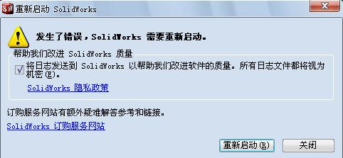

你能把它发给我吗?只要我执行任何操作,SOLIDWORKS就自动退出程序.邮箱:gongyuangbing@163.com,感激不尽.
发表于 2007-12-2 11:05:33 | 显示全部楼层 来自: 中国浙江杭州

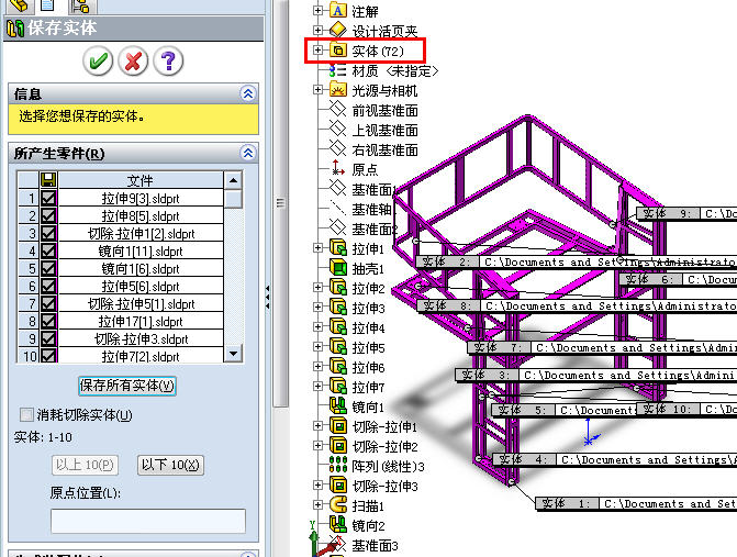

我的也不可以保存呀,一保存就非法退出,都不知道怎回事,真不好意思,帮不上忙,你零件图里有72个单独实体.7 `- o2 _6 l  d( a3 Z' `8 _
