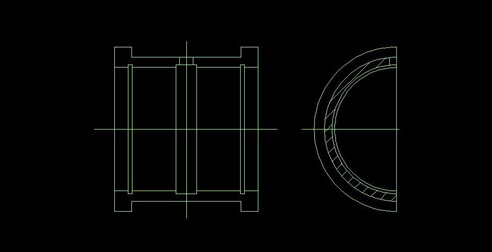

铜轴瓦,我们现在加工用铸造的圆铜套,车出形状,慢走丝割开,但是:' G) U& V2 X' T) H, Q! K+ }. Q
) N0 F. p: b, y/ s, V/ w  z1. 慢走丝割开后,上下合并不是原来的那个圆,必须中间垫垫片,有什么方法可以使得不垫垫片呢!, w9 D( ?% V7 \& L) ~( M2 }" r
2. 内表面车床车过,车有油槽,就不做其他加工了,那么内表面要求粗点好还是精点好呢?

1  轴瓦一般毛坯铸成两半,即铸二分之一的毛坯,先刨瓦口平面,将两半锡焊结合,再上车床加工成品。然后加温融开,安装时不用垫垫片。
. v% V$ t1 G" s+ K7 J9 ?: D2  轴瓦内表面要加工光洁圆滑,安装时要刮研至接触面达70%以上,并规定每英寸接触一定的点数才达到要求。

1.如三楼所说,应该是铸造成剖分式的,无论是铸造 加工 修研 安装 还是维修都比较方便
4 P4 c" i5 c, a$ W2.因为是和轴表面相配合,所以内表面要求加工精度和粗糙度要好,以免工作中烧瓦
% ~, o: Q5 }2 e3.现在铜瓦有要求刮研和不刮研两种方式.如要求刮研须和轴颈配研,给出刮研区域及点数要求

: c  W2 w/ ^. I- @; O# k毛坯铸成两半,在加工时候,像您说的先刨了瓦口平面之后,还是避免不了上下合起来不是要的那个整圆啊?

1.线切割的钼丝直径一般只有0.15-0.20mm,割开后成两个半圆形,该间隙可忽略不计。
" w  b9 P3 \+ J$ ~5 ^% j2.内表面的光泽度要精点好,减少摩擦后增加轴瓦与轴间的间隙。
hero2006 + 3 应助

+ m; L3 _7 B0 O" g5 C, A轴瓦内孔一般选H83 W0 _: ?; G, S& b: A
轴选e6、f6,精度不高可以选大一等级!
7 i, N7 h& }# O3 ^1 {轴瓦内表面Ra最大值0.8,大于250的轴瓦Ra最大值1.6- M: e" b. o; F1 k+ z# E  e
注:1、上下轴瓦必须一起加工。
& N/ o' |2 L0 q! D+ L: k       2、与轴瓦配合的轴径最好进行表面淬火!+ ]3 F3 v( C9 L

其实,轴瓦切开前适当留一定余量。切开后,两个半圆铜瓦合在一起再加工至尺寸即可。

应该留有余量再割,这样就不用垫片了

在慢走丝隔开以前内孔留有一定的加工余量,隔开后合盖在加工内孔即可!
