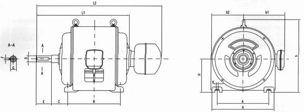

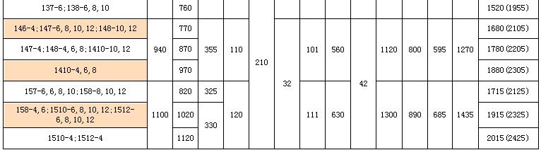

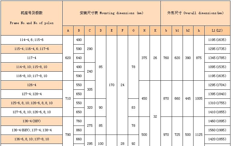

原帖由 虾球 于 2007-12-1 17:10 发表 http://www.3dportal.cn/discuz/images/common/back.gif0 \! X  v" [9 d* ^5 ]
拜托大家了,我想知道它的安装尺寸和技术参数...
' J! q( V8 y2 K$ D& Z/ ~这里是JS、JR安装尺寸表:
