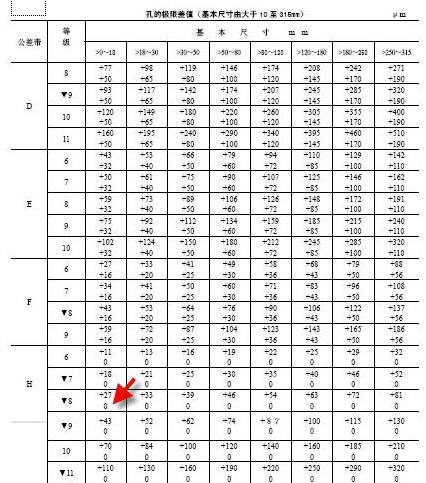

绞刀12H8对应的公差尺寸是多少。。。。
' c" f; D  z! V4 M    希望一起把公差表发上来嘿嘿。。。

12H8的上偏差是0.027mm,下偏差为0

发表于 2007-12-4 10:38:55 | 显示全部楼层 来自: 中国浙江杭州
发个公差表上来了,请楼主看哦
