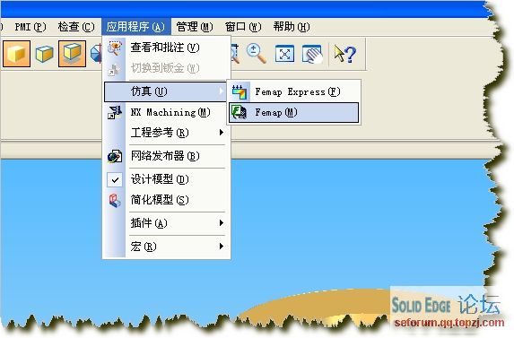

我装完Femap后提示FemapAddin.dll找不到制定的模块是怎么回事?请高手指点。。。。谢谢,而且我使用Solid Edge V20,安装的Femap 9.31,但是工具栏的“Femap”仍是灰色不能用的!* P. F% d1 Q* w7 R% x! B
WHY????

请问您有没有覆盖那几个文件?
0 r. ]4 [3 w' ]1 K% m. k1 h即: Copy supplied files to X:\FEMAP93

应该不会的,我使用SE V19,安装完成后一切正常,请看附图。% ?" J7 J" [: V& m6 X) ?1 d# _8 a, u
建议您不要卸载,重新安装时选择Modify,注意选择所有模块(必须包括SE Connection)。3 N8 s" \$ S' m# \; m* P" ^
一般应该可以修复。
