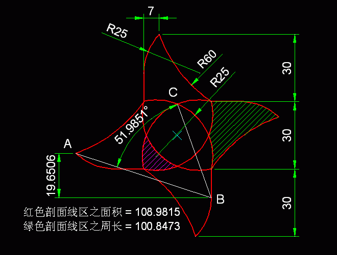

【进阶级练习题48】标准答案:
( A2 T5 S8 j2 W% ]8 U0 e: z9 Z1. AB之垂直距离 = 19.6506,就是(b). n0 E/ H2 I* m. ^8 ~4 a) n/ ~
2. ∠ABC之角度 = 51.985,就是(c)' P, ~4 h1 r, I
3. 红色剖面线区之面积 = 108.9815,就是(c)# e) k, `. V, X8 o" C% ]
4. 绿色剖面线区之周长 = 100.8473,就是(b)

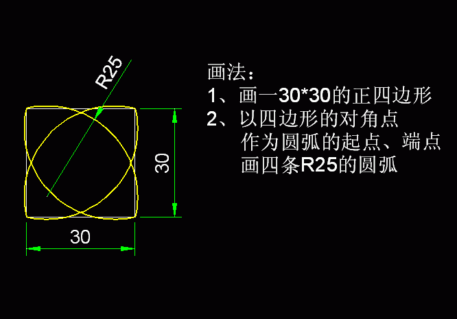

: }: X8 Q, X( R6 G& Q. G) \1 L本题注重的是练习圆弧的画法,关键是要在图中从中间4根圆弧看出是个正方形。( H2 A1 X" T2 c6 [. R+ r9 v

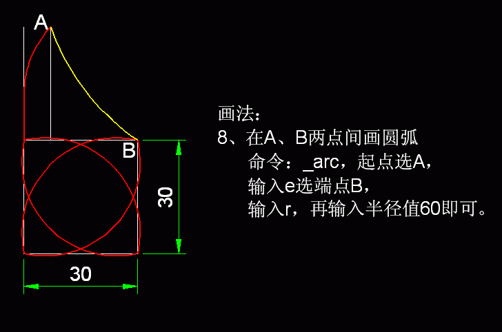

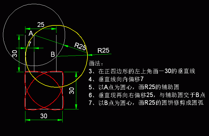

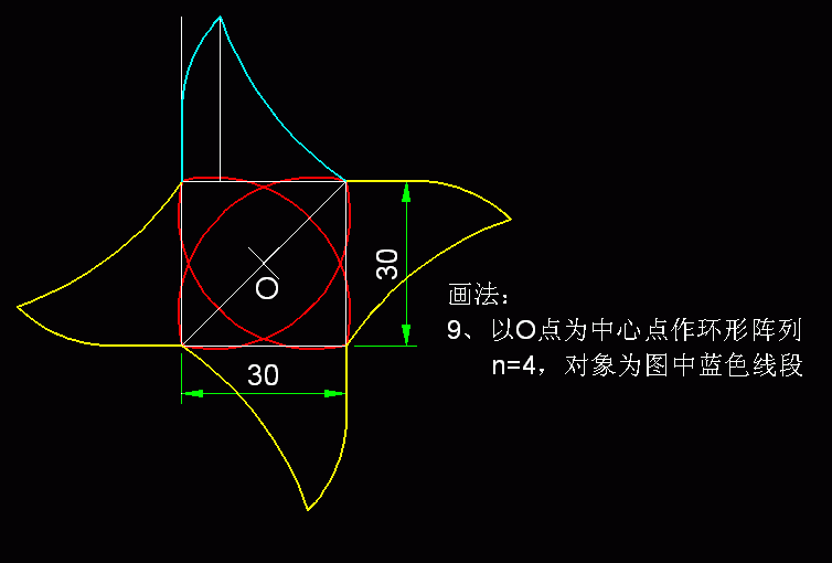

3 [& y# X% U7 M7 f2 r' U 进阶48解-2.gif ! q! J. b! u& W+ Q( s$ @) j
6 D& L4 C2 g; g$ d 进阶48解-3.gif - r' t% Q- a. k  N& ~
$ B1 t/ j, ~5 ^7 a8 m: w 进阶48解-4.gif 3 a) |7 Z; k# A
