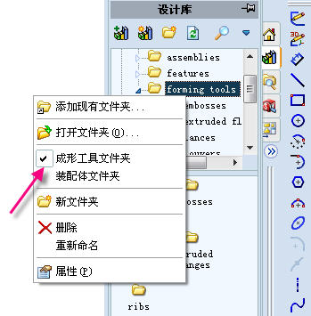

我用SW画图有很长的时间现突然发现在拖动库特征时不能产生特征老是显示要添加为新的零件吗?请高手指点一下,很急!!!,我谢了.
发表于 2007-12-2 11:29:03 | 显示全部楼层 来自: 中国浙江杭州
老问题了,解决方法,对设计库里的data\design library\forming tools文件夹右键----把"成形工具文件夹"选上即可.! \, a$ V* M# Q- x8 A5 Y
发表于 2007-12-12 09:53:41 | 显示全部楼层 来自: 中国广东东莞
good 。我终于找到答案了5 m$ E! _1 D5 I* m6 J! I4 i
谢谢
发表于 2007-12-12 13:11:42 | 显示全部楼层 来自: 中国广东深圳
学了一招,谢谢!
