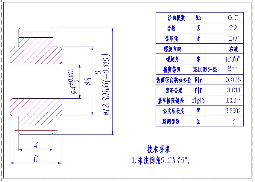

各位高人:- F* L; }, F' ?& i, p0 k
            我是初学者,需要22齿,模数0.5的斜齿齿轮DWG的图纸!希望大家能帮帮我!8 I( S. P5 I2 y* t$ f7 ]' A

看看这个能帮你吗
齿轮.rar
60.23 KB, 下载次数: 535
唐昕晨 + 3 应助
 楼主| 发表于 2007-12-6 20:31:10 | 显示全部楼层 来自: 中国广东深圳
谢谢楼上的大哥!
