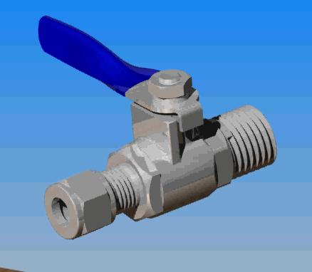

发表于 2007-12-3 23:43:59 | 显示全部楼层 来自: 中国台湾
結合條件( H  G2 |# F+ `0 u% z: W
1.螺帽螺絲限制為同軸心0 l9 B( E7 w6 S  _1 I. l: t
2.螺帽的螺紋螺紋上建立一點與螺絲螺紋面貼合
5 n9 F" ?+ v# [$ b3.設定螺帽一旋轉動力
) _& V" a8 _6 U' o. W4.模擬
1 N7 r# N, z+ v  o3 x
' }% C/ L0 R6 _( C0 |- k; T( u完成
* W6 n  I) Y9 |2 t6 f' u: X螺母並未畫上螺紋,如果有需要請自行建立,再把螺母草圖"點"移到螺紋曲面上
3 {  m# j% C& w; v! M# f9 M
1 v0 |% Y2 c6 e9 n8 j. b5 E本帖在其他網站發表過
20071203.rar
1.74 MB, 下载次数: 185
